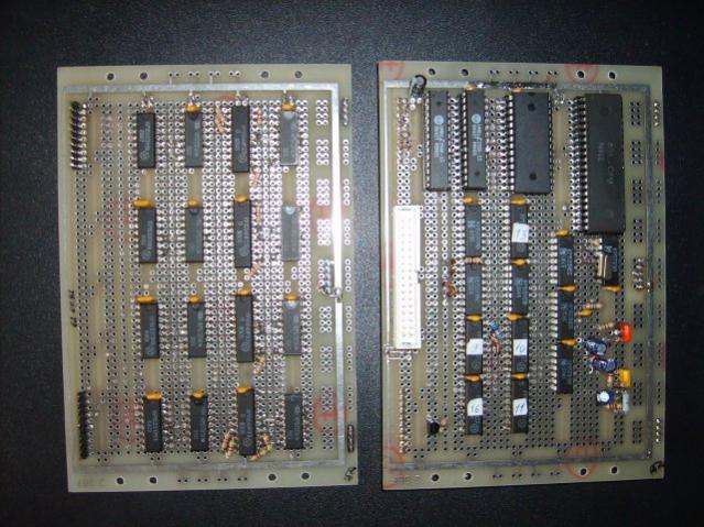

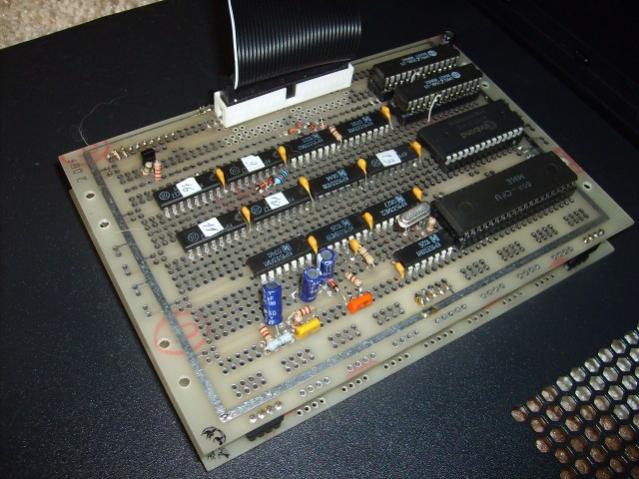

    Загорелся я тут собрать себе GS-ку и на днях закончил своего "монстра" на МГТФ. Скажу я вам, думал это будет на много проще... )))) И как водится в вещех такого рода, сразу ничего не запустилось.
    Поэтому есть пара вопросов:
    1) Есть ли какие-нибудь особенности подключения оригинальной GS-ки к Фениксу? У меня пока на лицо конфликт - с подключенной GS-кой не работает WDC на NemoIDE (не видит CD-ROM, отключаю GS - все ок.
    2) У меня пока нет Z80 на 12 Мгц. Поставил кварц на 4 Мгц и обычный проц. Софт для GS в такой конфигурации должен запускаться (сам звук меня пока не интересует)? Пока у меня все виснет.
    3) Прога из оригинальной документации для проверки подключения:
    10 out 187,244
    15 pause 100
    20 print in 179
    ...выдает 10, а должна 3. Я так понимаю, это тест памяти GS?
    Как еще можно проверить GS-ку?

    Была какая-то доработка дешифратора, чтоб ГС работал на П2.2, возможно эта доработка и к Фениксу относится.

    У меня GS и с такой доработкой нормально на Фениксе не заработал.

    То есть он определяется, в проигрывателе даже можно иногда чего-то начать играть, но потом комп начинает дико глючить. GS оригинальный, на других компах (Пентагон, АТМ-Турбо) работает отлично. Конфликтов по портам нет (доработка нужна именно для того, чтобы в Пентагон 2.2 убрать конфликт по портам компа и GS).

    Доработку сделал... еще перепаял генератор - феникс вообще зависает.
    Еще раз повторю вопрос: у кого-нибудь оригинальная GS на Phoenix работает?

    Может проблема в том что проц 4мг? если проверить на оригинальной гс поставить кварц тоже на 4 и протестировать как работает.

    доработки - для настоящего GS, а тебе проще сделать просто правильную схему вместо кривой оригинальной и таких же доработок. В GS формирователь IORQGE неправильный, добавь пару микрух и сделай нормальный
