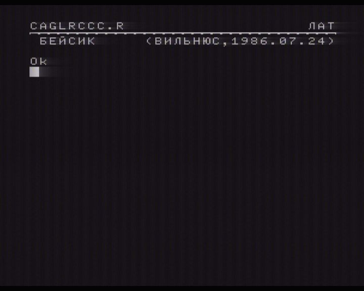

    Цитата Сообщение от oracleua Посмотреть сообщение
    Вроде запустил.
    Пришлось заменить все ру6 на ру5.
    Вопрос..
    Как запустить тест памяти???
    (ЛАТ..ЗАГЛ..Р..пробел..Т..Ввод) пишет ошибка 2
    Надо подключить Блок МСТД.
    Такого блока нет..
    А есть прошивки блока МСТД??? и какие микросхемы памяти в нем стоят..

    oracleua, Там стоит ПЗУ с тестами 1801ре2-019 и ПЗУ с фокалом -018
    Такого блока нет..
    К1801РЕ2-019/1801РР1/573РФ3

    Спасибо. Куплю микросхемы продолжу ремонт..

    для бейсика тебе надо подключить МСТД
    А сейчас что у меня??? Или имел ввиду для теста к бейсику нужно подключить МСТД??

    Извини несколько сумбурно написал...Для запуска тестов нужно подключить МСТД
    Тогда у тебя загрузится фокал и из него уже надо набирать P T для перехода в режим тестирования
    а там Т1 по Т5 для тестирования
    Спасибо. Теперь понял..
