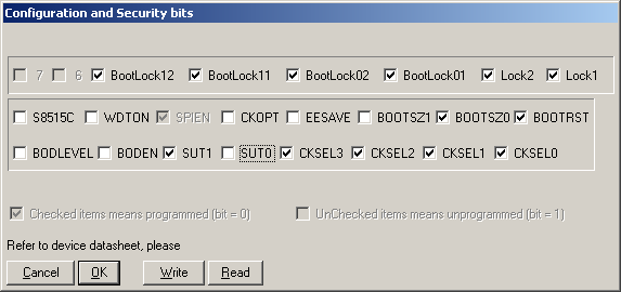

    Не запускаються модули симм.IBM и GoldStar
    Эти модули отлично работают вместе и поодиночке (чипы тоже goldstar)
    Каритнка при включении,висит до нажатия кнопки резет
    После нажатия резет
    Конденсатор С17 поменял на 0,47 -эфекта нет
    http://www.youtube.com/watch?v=BONGM...filepage#t=28s
    в видео 3 раза вручную жму кнопку резет

    А резетится после запуска феникс через какую-то схему задержки или мультикартой Caro? Если мультикартой, то, возможно где-то не контачит или диод впаян неправильно.
    palsw, клавиатурой комп резетится?

    упс...я этого не знал.только завтра заберу посылку с микроконтролерами и буду шить мегу
  6. #26
    03.02.2011
    Донецк, Украина
    263
    palsw, главное не забыть про то, что фьюзы могут быть инверсные в зависимости от программатора. Я вот старался не ошибиться и все-равно пришлось использовать AVR Doctor. Благо я его заранее собрал

    каким путем пойти?
    программатора нет .буду собирать самый простой
    Ps:заказал 2 меги.1 будет подопытной

    А VD11 поднят одной ногой? А-то там будет вечный WAIT без меги и на экране только полосочки. Хотя нажимая много раз резет иногда у меня получалось вылететь или в меню или в бэйсик, но достаточно редко.
    каким путем пойти?
    Самого простого ЛПТшного из 4 резисторов хватит выше крыши. В качестве прошивальщика я использовал uniprof. В нем придется ставить галочки инверсно, нежели показано в руководстве пользователя ZXM-Phoenix. Одна галка, отвечающая за отключение внутрисхемного программирования не выставится, это не страшно имхо.

    vd11 не запаян.Сбрасывается всегда с кнопки четко и быстро

    palsw, Хорошо, хотел спросить по симам, есть симы 3-х чиповые, 3 чипа одинаковых ТМ511000AJ - они на 4 мб или на 1?
    ---------- Post added at 20:20 ---------- Previous post was at 20:15 ----------
    С17 кондер, попробуйте большей емкости поставить. По крайней мере в пентагоне, такие бока исправлялись заменой конденсатора на ресете большей емкости.
    Полярность диодов посмотри, я на этом колонулся.
