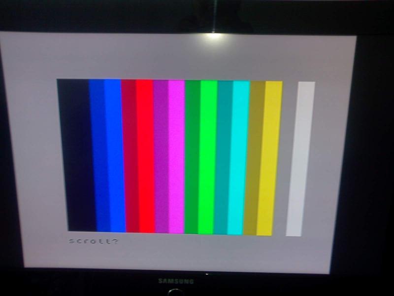

    Здравствуйте. Есть пентагон128 91г, так вот в нем есть непонятная для меня доработака, которую я нигде в схемах не встречал. Резисторы напаяны поверх микросхем, что мне очень не нравится. С ними изображение почти нормальное (отсутствует только повышенный уровень яркости), а что без них - видно на фотке. В чем кроется причина?
    Перенасыщение видеосигнала, попробуй посадить цвета и синхру через 200...500 ом, а лучше выход просмотреть и сделать как на Ленине 1.
    Какие номиналы резисторов r35-37 и r38-40 (у меня в плате обе "линейки" 75Ом). Хотя, по "моей" портянке, должны быть r35-37=75Ом, r38-40=510Ом. Какие серии МС формирующих видео (d72 весьма желательно 155 серии).
    Номиналы следующие: r35-37 по 150ом, r38-r40 по 330ом. В цепочке видео к555кп12, кр531лп5, к555ла3.
    Я грешу на нестыковку серий 555 и 531 (кп12 и лп5), хоть по описанию должно работать, но именно между ними впаяны резисторы(отметил красным цветом на рисунке), с которыми работает почти нормально. Сейчас поеду в магазин, поищу лп5 другой серии

    Где вы там нашли кп12? Должно быть кп2
    Хм. Точно, на схемах кп2, и только на плане расположения деталей написано кп12, и на моей плате тоже кп12... И чем они отличаются?
    ---------- Post added at 13:37 ---------- Previous post was at 13:30 ----------
    теперь понятно, отличие в том что у кп12 при высоком уровне на стробе - выход в Z состоянии, а у кп2 в Low. Думаю для этого были напяны резисторы. Осталось разобраться с яркостью.

    30.06.2011
    г. Кривой Рог
    19
    10 сообщений

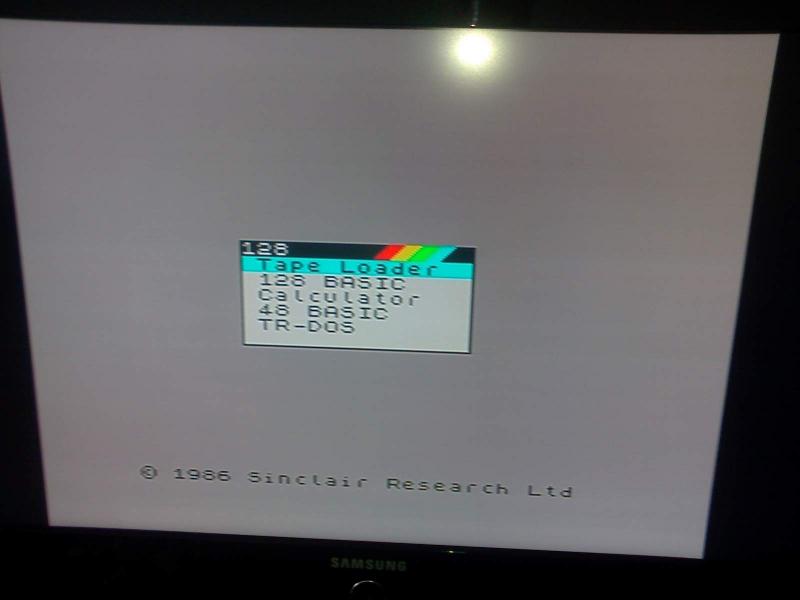

    Проблема с яркостью решилась добавлением последовательно включенных резисторов по 100ом между скартом и выходом всех трех цветов. Всем спасибо за помощь.
    Теперь показывает так

    ale2k, Храроший картинко и приятные цвета.
