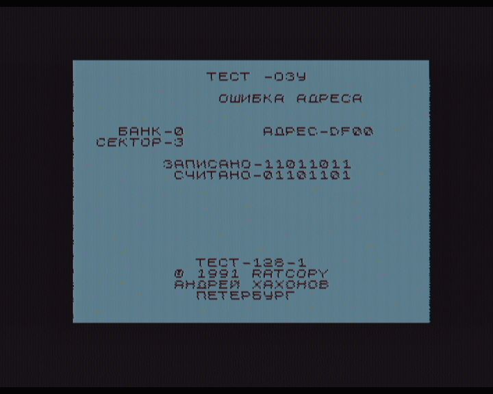

    Подскажите в какую сторону копать...
    Вот фото теста 128..
ID:	28111   Нажмите на изображение для увеличения.
ID:	28112   Нажмите на изображение для увеличения.
ID:	28113   Нажмите на изображение для увеличения.

    HardWareMan
    Смещение битов? Занятно...
    24.06.2011
    Тула
    278
    может при чтении из ОЗУ процессором недоходит один из адресов?
    потому как видно по экрану, что чтение из ПЗУ и запись в ОЗУ в норме.
    К мультиплексорам доходят все адреса с процесора..
    Мультиплексоры заменил...(дважды с 155кп2 на 1531кп12 и потом на 555кп12)...
    Ляпы искал сутки..не нашел...

    И еще.. кто подскажет..
    с мультиплексоров на выходах 7и9 четырех кп 12(U53/U51/U52/U54) частота 1.8 мГц
    а с выхода пятой кп 12 (по схеме U50)(7и9выход) 1.9 и 2.1 мГц соответствено..

    Может неправильно переключаются сегменты
    памяти. По тесту видно что когда начинает писать
    в четвертый сегмент, то портится экран, а у него
    номер 05 (если я правильно картинки понял). Хотя
    экраны показывает, может какието сигналы выбора сегментов
    между собой замыкают?
    А цвета такие должны быть в меню - сиреневый, желтый красный?
    Я таких прошивок не видел.
