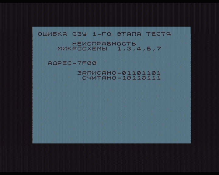

    К сожалению не знаю логику работы этих тестов.
    По моему что то не так с адресом А8 на РУ7.
    Надо бы осцилом посмотреть - нет ли замыканий с чем нибудь (если замыканий нет,то сигнал будет либо 0 либо 1, если замыкание есть, то в сигнале появится "промежуточный" уровень , нечто среднее межу 0 и 1),
    или обрывов(при обрыве на входе микросхемы постоянно средний уровень - меньше 1, но больше 0 - так называемая "воздушка")
    в следующих местах:
    1 нога всех ру7
    7 нога U53 - кп12
    3 нога U53 - кп12
    11,12,13 ноги U36 - лп5
    также надо прозвонить - проверить номинал R31
    Может быть глючит выбор страниц памяти
    чтобы проверить надо отрезать дорожку от 13 ноги U36 - лп5 и посадить эту ногу на землю -если тест 48 после этого пойдет, то значит глючит выбор страниц памяти .

    """"отрезать дорожку от 13 ноги U36 - лп5 и посадить эту ногу на землю -если тест 48 после этого пойдет, то значит глючит выбор страниц памяти . """"
    вот результат
ID:	28131   Нажмите на изображение для увеличения.

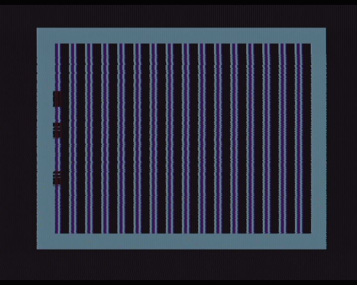

    кстати вторую линейку 41256 профик не увидел..
  5. #15
    19.02.2010
    Энергодар
    1,187
    27
    22 сообщений
    А что за артефакт слева...без пзу...

    oracleua, а перемычки выбора ОЗУ правильно распаяны?
  7. #16
  8. #17
    19.02.2010
    Энергодар
    1,187
    27
    22 сообщений
    да..на ру7..

    Тест 48 изменился в результате напайки второй линейки памяти или в результате отрезания ноги на лп5?
    Пробовали тест 48 после запайки второй линейки, но до отрезания ноги лп5?
    ---------- Post added at 23:15 ---------- Previous post was at 23:13 ----------
    Осциллографом что-нибудь удалось увидеть?
  10. #19
    19.02.2010
    Энергодар
    1,187
    27
    22 сообщений
    Тест изменился после отрезания ноги лп5..
    а вторая линейка профиком не увиделась..
    Осциллографом пока ни чего не увидел..
    сижу разбираюсь..
    Тоесть если сейчас восстановить соединение лп5 - то тест 48 будет как в начале?
    Просто что-то очень сильно изменились симптомы раньше был только дефект адреса, а сейчас и данные поплыли.
