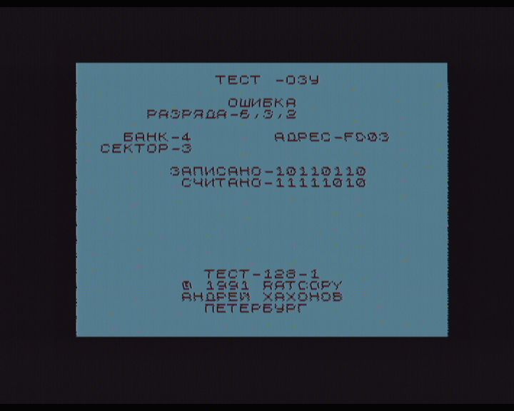

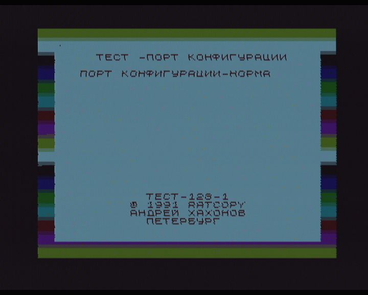

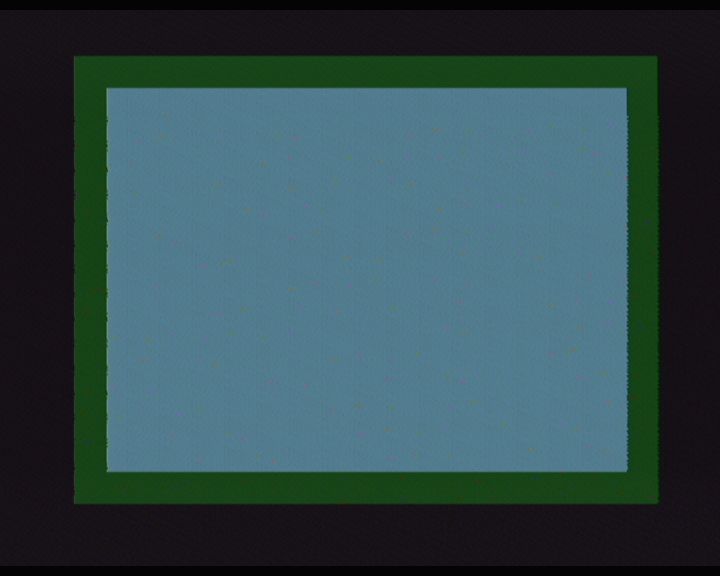

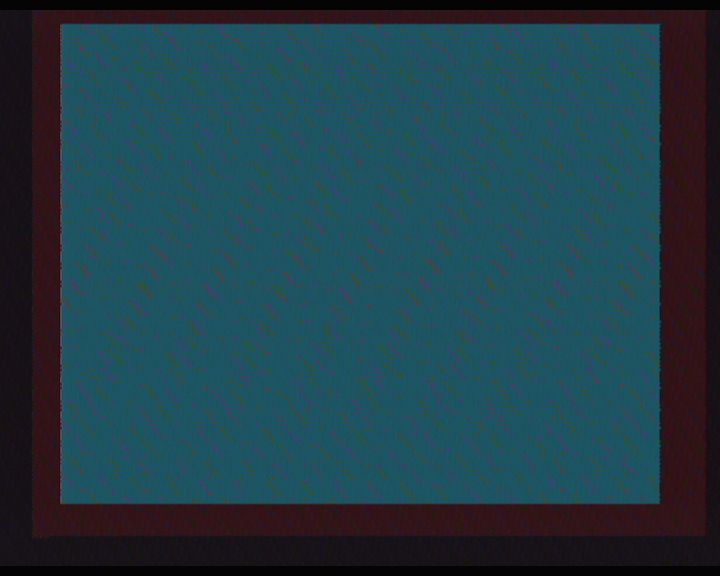

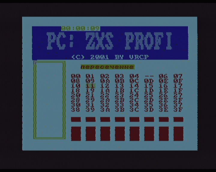

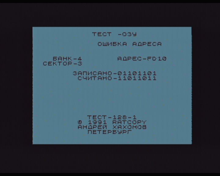

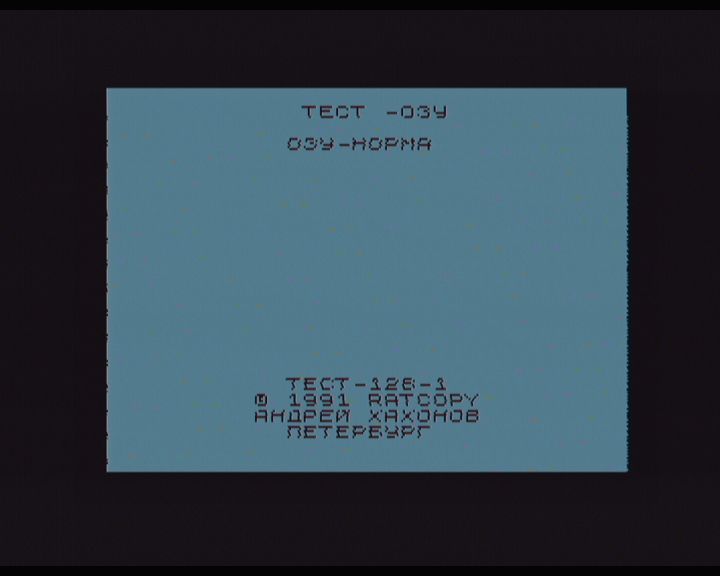

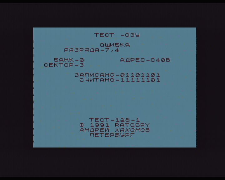

    Попытка установить симм закончилась без результатно..
    фото экрана после рессета
ID:	28156   Нажмите на изображение для увеличения.
ID:	28157   Нажмите на изображение для увеличения.
ID:	28158   Нажмите на изображение для увеличения.
ID:	28159   Нажмите на изображение для увеличения.
  6. #35
    15.08.2009
    Чайковский
    833
    26
    9 сообщений
    Проверил еще раз на плате, остальное
    вроде все так же как и на схеме.
    А бордюр мигает на тестовой прошивке?
    Если да, то видимо экран не в том сегменте расположен
    надо все сигналы на КП12 проверять

    нашел грабли...исправляю
    (D0-D7для симм взял с D0-D7...а нужно с М0-М7)

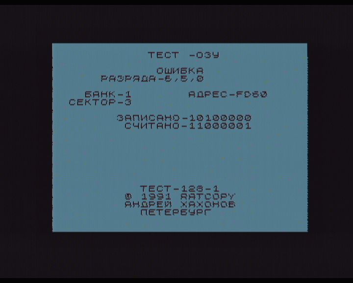

    Позанудствую немного:
    мне кажется, что после того, как в тесте стало показывать ошибку 4-го разряда надо было керамических кондеров по плате расставить, согласно монтажке и возможно заработало бы.
    А теперь к своим глюкам добавились глюки подключения симм, и все глюки какие-то нелогичные, похоже это на питание нехорошее. Напряжение питания до симм доходит хоть 5 вольт или меньше?

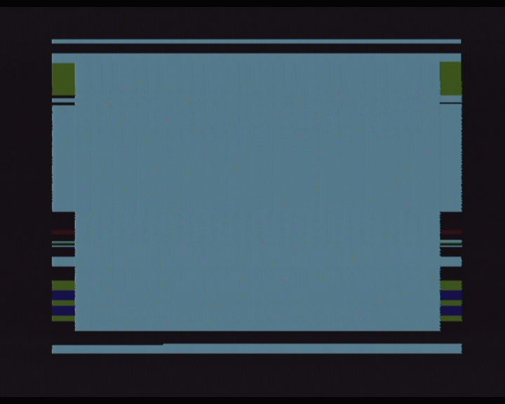

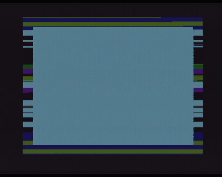

    Питание 4.95 с ПЦ...Кондеры по плате стоят..
    Теперь ошибки памяти...словно нет регенерации...
    Фото (разные ошибки после рессета)
ID:	28162   Нажмите на изображение для увеличения.
ID:	28163   Нажмите на изображение для увеличения.
ID:	28164   Нажмите на изображение для увеличения.
ID:	28165   Нажмите на изображение для увеличения.

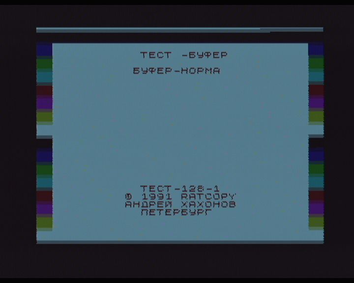

    Профик видет всю планку памяти..
    Но происходит сброс при записи в 4 ячейку памяти..

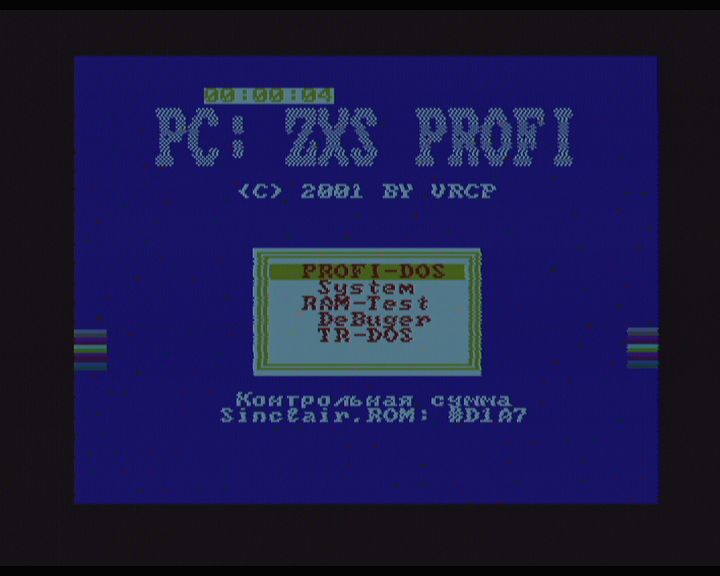

    Приколы продолжаются...
    после 30 минутного перерыва тест прошел...и ошибка..
    В общем..чем дольше выключеный тем лучьше тест работает..
