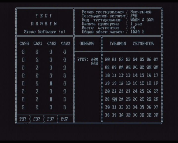

    Я не вижу кардинальных изменений в развертке после замены ОЗУ. Оно не виновато, смотрите мультиплексоры и счетчики. А так же управляющие и синхронизирующие сигналы. Осциллограф в этом бы помог, желательно многолучевой.
    19.02.2010
    Энергодар
    1,187
    27
    22 сообщений
    Спасибо..
    Буду копать дальше..
    19.02.2010
    Энергодар
    1,187
    27
    22 сообщений

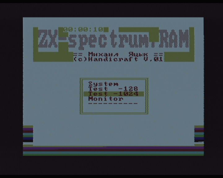

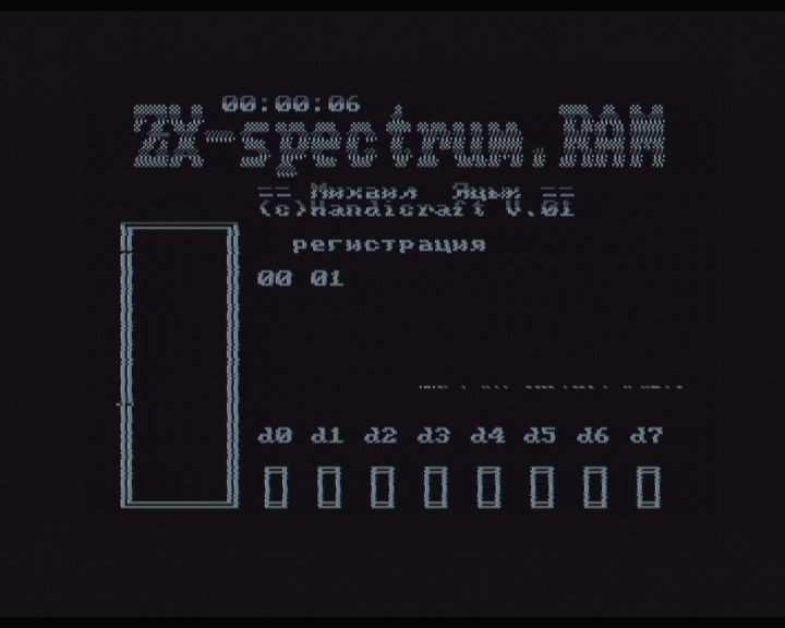

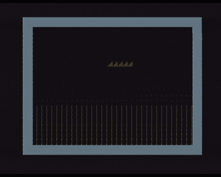

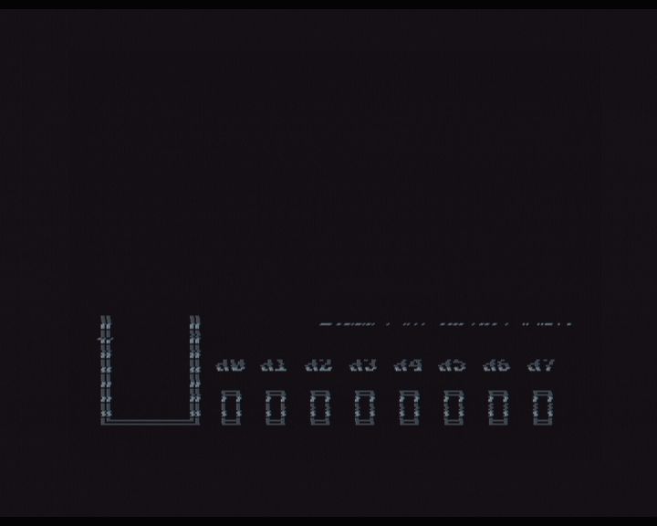

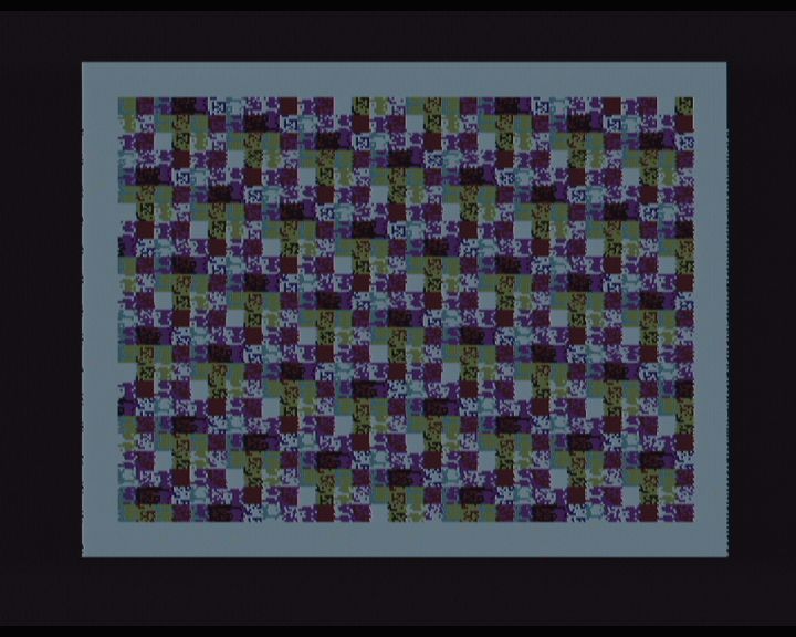

    Тест сбрасывается при регистрации как 128 так и 1024 (тест зашит в 27512) без платы контролера..(верхней)

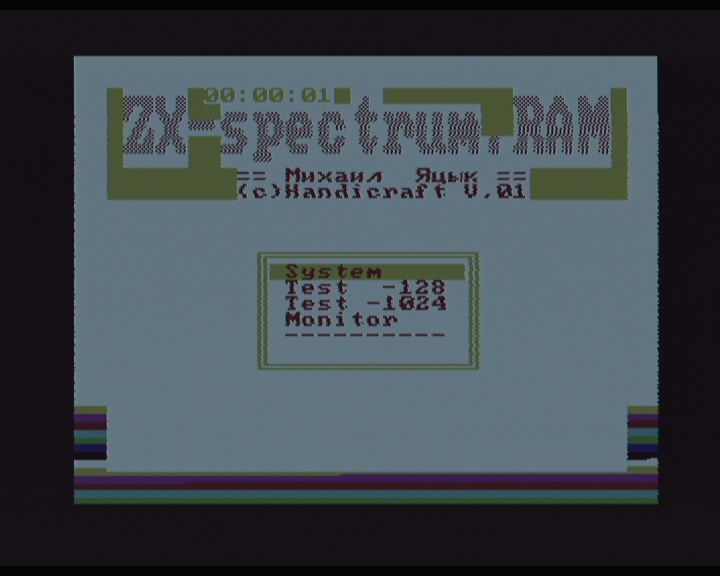

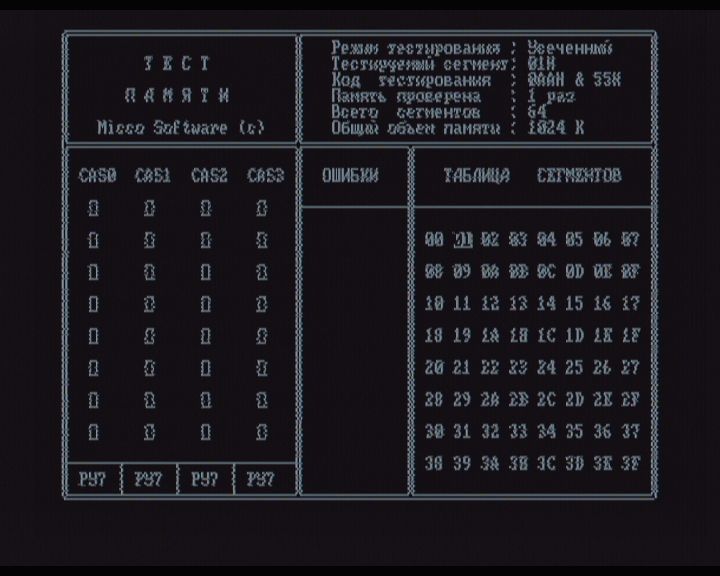

    А вот результат с прошивкой
    U2 Profi.bin

    Нашел описание похожего теста
    на ТЕСТ Андрея Хахонова
    Примерно если выдается сообщение
    Неисправность адреса - то плохо адрес доходит до памяти,
    если ошибка разряда - то значит неисправна микросхема памяти
    Сейчас что этот тест выдает?

    1. Ошибки отдельных разрядов, а тем более зависание/крах теста говорят о более глобальных сбоях работы с памятью. Необходимо сначала добиться хотя бы изначального положения дел - стабильный сбой адреса без ошибок разрядов и краха теста.
    2. Изначально была ошибка адреса, это значит, что один из адресов от процессора, через кп-шки и др. не доходит до ОЗУ. Либо в воздухе висит, либо замкнут с каким-то произвольным сигналом на плате либо одна из микросхем неисправна. Из-за неправильного выставления адресов на ОЗУ процессор обращается не к тем ячейкам и происходит сбой теста. Также произвольно менять адрес может неисправная схема выбора страниц памяти. Для диагностики надо отключить сигналы SEGA0-SEGA3.
    Если микросхема U53 точно исправна, то надо искать обрывы /замыкания на плате.

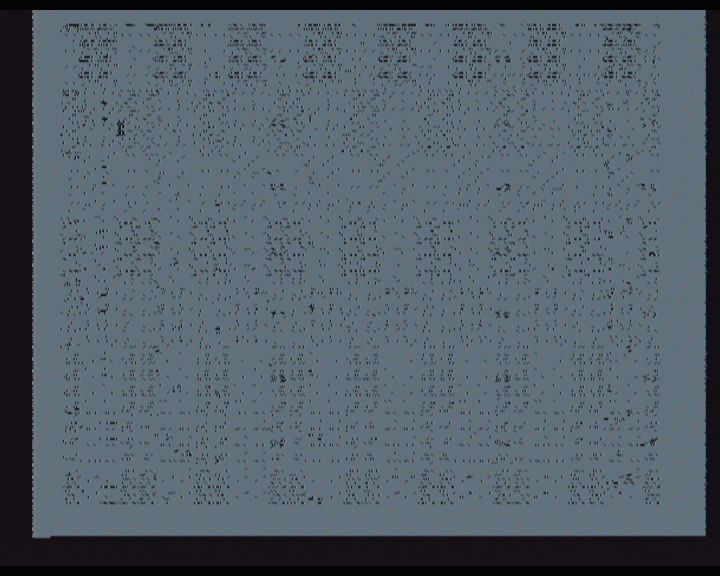

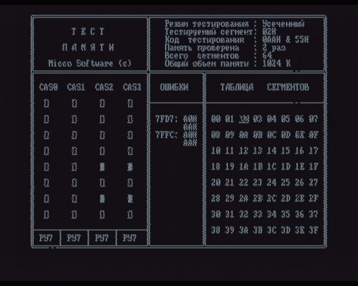

    Добился устойчивого прохождения теста 128. (Заменил проц на вм1...)
    19.02.2010
    Энергодар
    1,187
    27
    22 сообщений
    Даже тест профиковский один раз проходит и начинает сбоить

    А в каком режиме Турбо?
    Может что-то с питанием не так?
    Можно феном погреть во время работы
    разные микросхемы, может что выяснится.

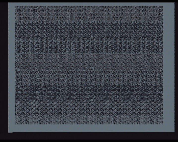

    В не Турбо...питание в норме..
    И по прежнему не заходит в тр-дос..
    и что интересно и в 48 и в 128 таже картина..
    без верхней платы работает и 48 и 128 и калькулятор..тр-дос понятно не работает..
