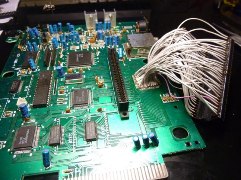

    Принес вам посмотреть как я в выходной постигал нирвану.
    А затем я сменил Нольшестую, Нольседьмую, поменял ZX на оригинал 004 иииии ничего не изменилось
    А забыл спросить где теперь купить кварцевый генератор? На водолее резонаторы есть но как их подключать?

    Я еще не вернулся с командировки, поэтому попробовал установить удаленное администрирование женой посредством скупи. Вот что получилось:
    Было сделано несколько каптур. Сначала базовые тайминги для М68К и Z80:
    Здесь (и далее):
    VADR - старший ниббл адреса М68К. 0-3 означает доступ к ПЗУ картриджа, А - к портам ввода/вывода и области Z80, С - обращение к VDP и F при обращении к ОЗУ.
    ZADR - старший ниббл адреса Z80, 0-1 означает доступ к ОЗУ, 4 - обращение к YM2612, 7 - обращение к PSG и 8-F - обращение к шине М68К.
    Остальные сигналы согласно букварям на М68К и Z80. Вот так выглядит работа процессоров в игре когда Ларри молчит (длинное обращение к ОЗУ видимо сессия DMA, в Сеге при работе DMA процессор М68К стоит, а Z80 работает до тех пор пока не обратиться к шине М68К):
    А вот так когда Ларри говорит:
    Видны периодические захваты шин. Это Z80 забирает очередной сэмпл чтобы вывести его в ЦАП. Вот начало фразы:
    Сначала М68К захватывает шины Z80 и записывает команду на воспроизведение. Z80 прекращает играть музыку и начинает периодично забирать сэмплы и выводить их в ЦАП.
    Здесь видна одна запись в YM2612 со стороны Z80, затем захват шины М68К (обращение к Dxxx для Z80 есть обращение к шине М68К, номер банка задан заранее). Запись сэмпла не влезла в скриншот, но она есть. 2 записи в YM2612 есть особенность: сначала пишем номер регистра а затем значение.
    Сами разберетесь что к чему или рассказать?
