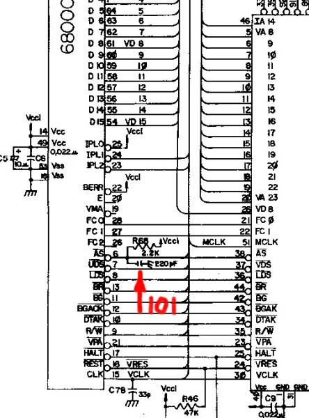

    Починил МегаДрайва!
    Благодаря терпению HWMа и фотографиям BYTEMANа выяснил что перепаял все вокруг кроме нужного. Ну как всегда у меня короче.
    Во всём виновата емкость на AS. За глюки на экране именно эта емкость отвечает. RRR заработал без миганий и в GoldenAxeIII подергивания пропали.
    НУ ВОТ КАК ТАК перепаять все емкости вокруг а эту оставить?
    BYTEMANу отдельное большое спасибо за предоставленные фотки внутренностей мегадрайва!

    Одну тоже приносили. Работала подглючивала а потом через какое-то время перестала включаться. Оказалось кварц. Самое простое проверял?

    Цитата Сообщение от AnderP Посмотреть сообщение
    Починил МегаДрайва!
    Между прочим! Два дня назад приносили лицензионную азиатку. Вырвали гнезда джойстиков + жаловались что иногда виснет. Ну я джои починил а висячка реально: то Векторман на заставке встанет, то мой плешкарт даже не бутится. Причем с рассыпанием графики. Сначала я думал непропай - графика сыпалась от касания видеопамяти. Пропаял - сыпаться перестало но висло. Думаю надо померить DTACK, а мерить его надо от AS по VCLK. Цепляю осцилл - а там бардак (фронты завалены) но работает! Не сразу врубился, оказалось когда на AS встаешь - не виснет. Нашел на плате место под этот кондер, впаял 100 пикушек и все! И тут я вспоминаю тему на Спрайтесмайнде про UMDK, где без задержки AS все глючит на ранних моделях. И понимаю зачем туда кондерчик впаяли...
