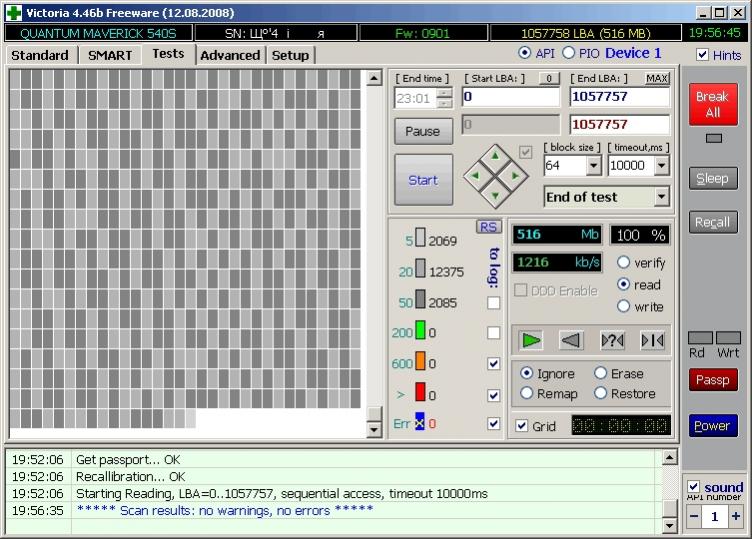

    Есть 3 диска до 500 включительно. Если актуально поставлю приоритет в разборе железа. Есть возможность сделать полный ерас и прогнать в vcr32.

    Прекрасно тестирует! Ей какая разница через API? Вот, кстати, один из 3 кандидатов на продажу - больше 2-х часов в рандоме, скрин с линейного после. Найду остальные, сообщу цены.

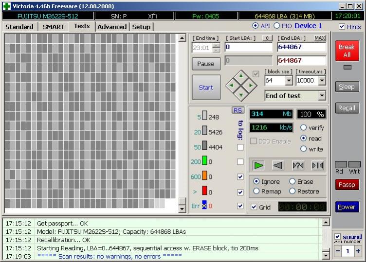

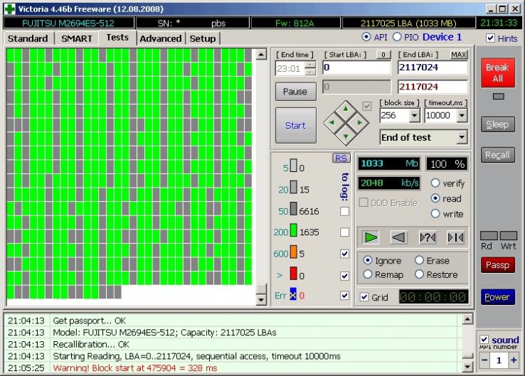

    Итак. Есть 3 диска на 314, 516, 1033 Мб. Модели на скриншотах. Бэдов нет, если так можно выразиться (дисков без бэдов не бывает). Смарт посмотреть нельзя по понятным причинам, потому значение критических параметров неизвестно. Факт того, что нечитаемые сектора в ходе скана отсутствуют, говорит о том, что зона ремапа не заполнена, а, следовательно, диски полностью исправны. Сканы сделаны на контроллере Advansys в режиме линейного чтения сразу после 2-х часового рандомного (полного стресса/разогрева). С зеленым скрином все в порядке - это особенность модели, плата за плотность так сказать, режим buttrefly подтверждает. Скорости чтения в начале диска 1,3 / 2,4 / 3 Мб соответственно, в конце - см. скрины. Известна некоторая история по конкретному диску, вместо смарта ;] Про нестыковку с PC заточенных под маки винтов никогда не слышал, винда 95 работала отлично, пользовались адаптеками.
    Цены: 1000, 1250, 1500р. соответственно.
    Фото самих дисков в архиве: http://api.ge.tt/0/8obbV39/0/blob/download (57Mb)
    P.S. Последний диск пока не продается - просили придержать на случай, если не найдут менее габаритного собрата, ориентировочно 2 недели.
