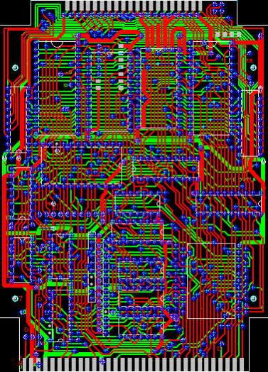

    Есть мысль сделать плату по файлам скачанным откуда-то ;-), но минимальный заказ 5 плат, поэтому ищутся ещё 3-4 желающих. Платы будут с зелёной маской, покрытие HASL, стоимость 300 руб. + пересылка 100-150 руб.
    1. CodeMaster
    2. Mad Killer/PG
    3. MV1971
    4. pilgrim
    5. StarBeast

    Со схемой сложно ;-) Приаттачил пдфку, но там отечественные БИСы не обозначены. Кроме логики, там нужны 556РТ5, 1801ВП1-128, SRAM.
    Последний раз редактировалось CodeMaster; 12.05.2014 в 17:11.

    Однозначно нет, времени на это сейчас нет.

    Я бы заказал парочку но токмо контруктором, ибо найти ВП1 с различными прошивками гемморно. Остальное пока вполне доставаемо.

    и РТ5 прошитуя если была бы то можно подписаться

    Вообщем так, до конца августа собираю подписки только на платы, если не наберу людей, то потом буду думать, что проще добавить 1801ВП1-128 и прошитую РТ5 или одному сделать 5 плат.
