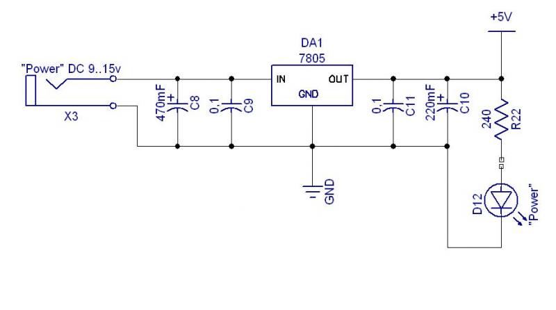

    Ищу схему на блок питания. Сей девайс от Ленинграда-1. Выдрали транзистор немогу опредилить какой? Стабилизатор на кр 142ен1Б Прилогаю фото.

    Лучше не использовать данный девайс, а взять детали от него. БП делается из трансформатора, четырёх диодов КД213 (вроде такие на фото), два электролита и КР142ЕН5А. И радиатор пригодится для кренки. У меня такой БП тянул Ленинград-1.

    Спасибо за совет. Попробую собрать на кр 142ен5а только какой наминал электролитов поставить?

    drennoff, Не ниже 2200 мкф. Лучше выше 10000 мкф.
    Ну вы и маньяки,ИМХО.

    на входе кренки 2200 мкф на выходе 220 мкф, этого хватает пульсации гасить

    Вот классическая схема,разве что C8 и С10 нужно увеличить до 4700мкФ и 2200мкФ. Вообще еще можно добавить дроссель.Ну это для маньяков.

    а вообще можно в 2 раза меньше ставить
    ---------- Post added at 17:37 ---------- Previous post was at 17:34 ----------
    пикушки можно не ставить, и дроссель если нагрузка меньше 0.7 А не нужен
