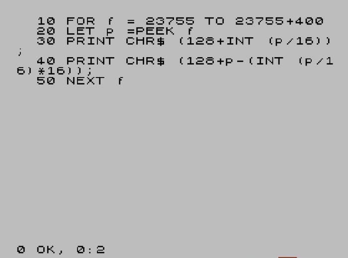

    ага, просто в этой строчке: 9999 for f = 23755 to (23755 + len): let p = peek f: print chr$(65+p/16); chr$(65+p-(INT(p/16)*16); : next f
    заменить 65 на 128 и будет тебе полная иллюзия QR-кода, по 2 знакоместа на байт =) (но, разумеется, без всяких там контрольных сумм ^_^)
    9999 for f = 23755 to (23755 + len): let p = peek f: print chr$(128+p/16); chr$(128+p-(INT(p/16)*16); : next f
    выглядеть будет красивее, но толку нуль. (распознавать сложнее будет).
    oisee.

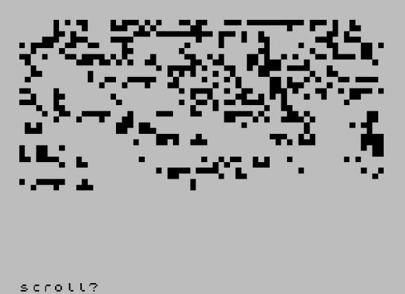

    Siril, psb. У меня с дня опенэйра уже есть 3 варианта дампа:
    1. Звук выгружаемый пропатченой процедуроц сейва by jtn - не годен, мало качества
    2. Скриншот пиксельного дампа - весь в мыле - не годен, ибо его только вручную перерисовывать, слишком заблюрен
    3. Скриншоты десятичного дампа - такой же блюреный текст, файн ридер подавился спек шрифтом. Контрастный текст чуть лучше, но все файнридер давится шрифтом.
    Siril, не байт в атрибут, а бит в атрибут, там ниакого флеша - либо белое либо черное. Я же говорю что 768 БИТ в экран. Конверсия байт-бит графическая, тк предварительно на экран кидаем пиксельный дамп, а потом рисуем атрибуты, которые не уничтожают пикселы. Весь геморрой - в количестве скриншотов
    ну вот попиксельная атрибутная лупа, которая показывает растр с помощью атрибутных (не портящих растр) блоков 8x8:
    10 for f = 0 to 4096: poke (f+16384),peek (23755+f):next f
    20 for r = 0 to 6: for c = 0 to 8
    30 for y = 0 to 24:for x = 0 to 32: poke 16384 + 6144 + y*24 + x, 63 * point (c*32 + x,175-(r*24+y)): next x: next y: print #0; AT 0,0; "screen #"; r*8+c: pause 0
    40 next c: next r
    только как ты её будешь обратно собирать? =)
    ---------- Post added at 11:09 ---------- Previous post was at 11:03 ----------
    а, чёрт, номер экрана показывать нельзя - убьются атрибуты.
    так что:
    30 for y = 0 to 24:for x = 0 to 32: poke 16384 + 6144 + y*24 + x, 63 * point (c*32 + x,175-(r*24+y)): next x: next y: border 7: pause 1:border 1: pause 0: border 0
