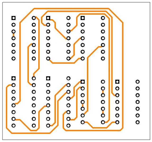

    как пятаки перенести из Schematic в PCB схему расширения для ленинграда?

  7. #16
    Надо сделать для них привязку к корпусу, можно готовый найти, можно в редакторе корпусов свой пятак нарисовать.

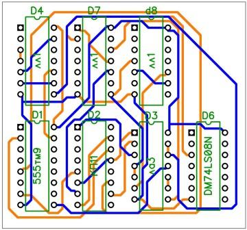

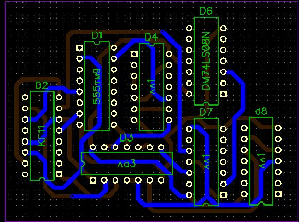

    Перетрасировал плату расширения, без переходных отверстий. eea66, С пятаками чето у меня туговато.

    За выходные если очень уж лень мне не будет дырки сверлить, соберу испробую.
