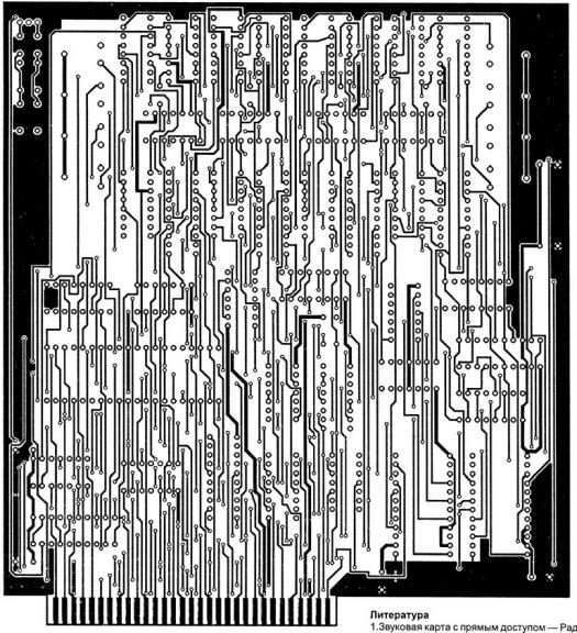

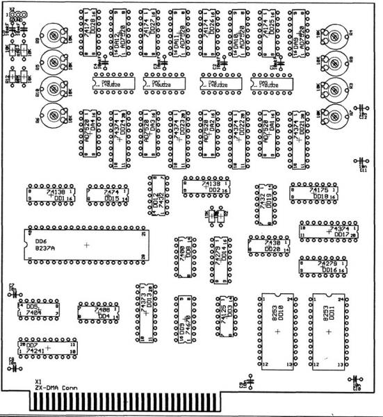

    Если я не ошибаюсь плата DMA UltraSound была опубликована в 6 номере за 2000 год журнала Радиолюбитель Ваш компьютер.
    Последний раз редактировалось 13joe; 19.10.2011 в 08:37.

  10. #109
    20.02.2005
    941
    808
    53
    34 сообщений
    Да опубликована была только в 7 номере, платка там огромная получилась
    В архиве номера 4,5,6 и 7 журнала Радиолюбитель Ваш компьютер
    http://webfile.ru/5612863 48.0 Мб
    и отдельно 7 №
    http://webfile.ru/5612867 12,0 Мб
    Можно все упаковать в CPLD или FPGA + I2S DAC. Сейчас хочу проверить ее работу на Reverse u8/u9. Уже сейчас, в самом начале при переносе, появились варианты ее доработки и оптимизации, т.к. 8237 можно заменить на простые счетчики, разрядностью адреса >64K для всего ОЗУ (с возможностью ограничения по маске), что даст возможность зацикливать семплы по любому адресу кратному 1. Упростить таймер 8254. Еще не помешало бы увеличить кол-во каналов хотябы до 8-ми, разрядность можно оставить 8 bit.
