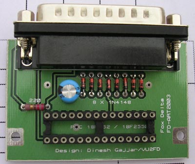

    для прошивки PIC18f2550 можна собрать на макетке такой программатор на диодах.
    Кто нибудь уже собирал этот программатор ?
    Сейчас попробовал зашить пик, в конце выдает ошибку, чтото типа по такому то адресу должно быть 81, а считалось 85.
    Считал с него то что зашилось.
    Разница вроде только в конфигурационных битах:
    должны быть отмечены WRTB и WRT0, а LVP снята галочка,
    а у пика наоборот получилось WRTB и WRT0 сняты галочки, а LVP отмечено.
    Так и должно быть или у меня чтото не так ?
    И если чтото не так, то как это можно исправить ?

    В общем если включить бит LVP, то все нормально прошивается этим программатором.
    Но в оригинальной прошивке бит LVP выключен.
    Причем если вставить пик в PICkit-2, то софтом программатор опознается.
    Даже можно перешить сам пик установив предварительно перемычку на программаторе. Но биты конфигурации при этом он не меняет.
    Как отключить этот LVP ?
