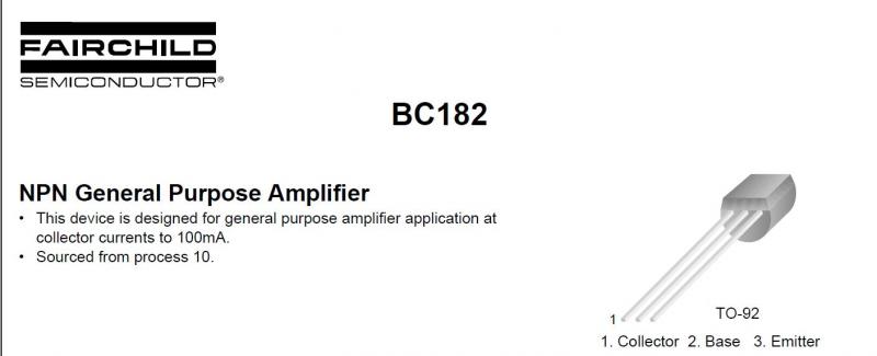

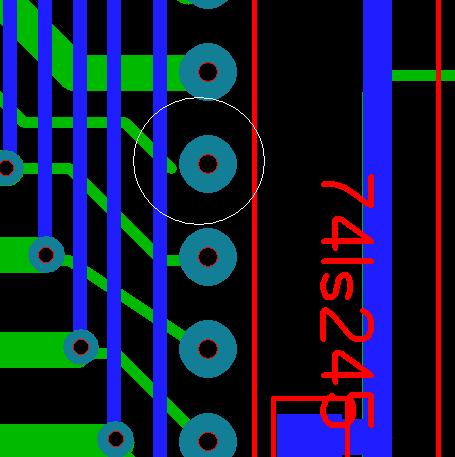

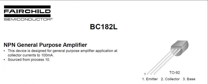

    Внимание на плате GALBLAST есть 2 ошибки.
    1. не дотянута дорожка.
    2. lp2951 ошибка на шелкографии, не правельно нарисованна, она должна устанавливатся перевернуто, 1 н, должна быть на 5, 5-я на 1-й.
    3. Реле можна не ставить, замечательно работае если установить тумблер.
    4. BC182, BC182L
    В остальном все работает. Пишет и читает, было проверенно на gal18v10 в win98.
    Особая благодарность за помощь в наладке solegstar.
ID:	31803   Нажмите на изображение для увеличения.
ID:	31806   Нажмите на изображение для увеличения.
