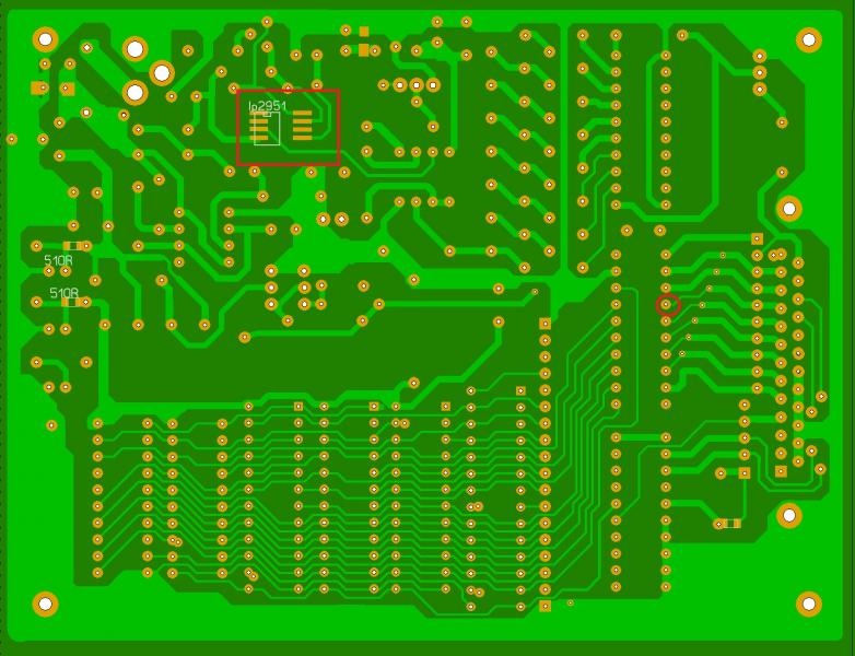

    1. не дотянута дорожка.
    А можно поточней какая дорожка к какому пину и какой микросхемы, а то по рисунку не совсем понятно ?

    _Ratibor_, АП6 (микросхема та что по середине),4-я нога, ошибка со стороны пайки. Чуть позже сделаю более точный рисунок.

    zorel, вытащи пожалуйста информацию об ошибке в первый пост, что бы не лопатить всю ветку.

    Vasily, информацию об ошибке добавил в первый пост.
