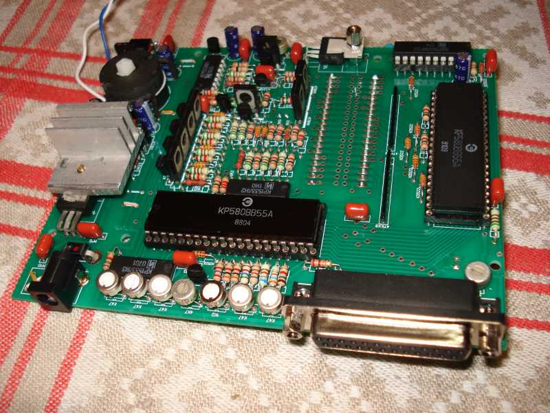

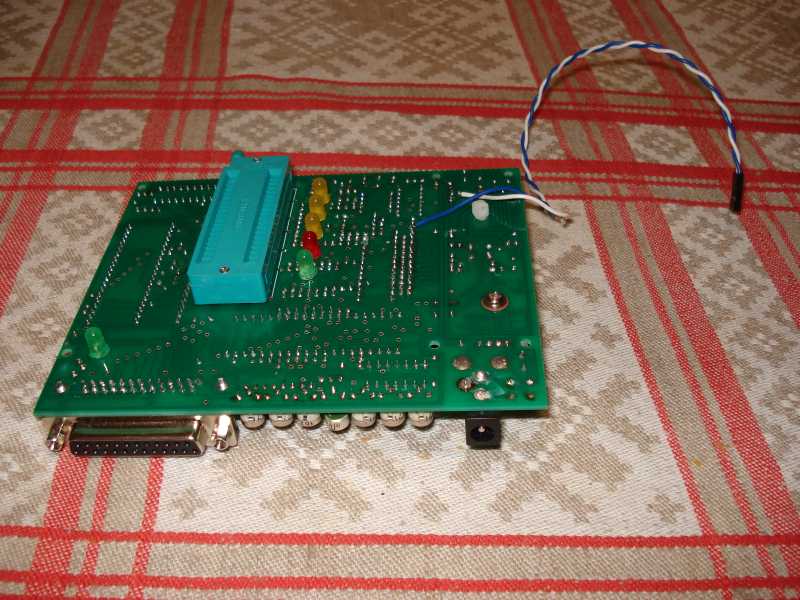

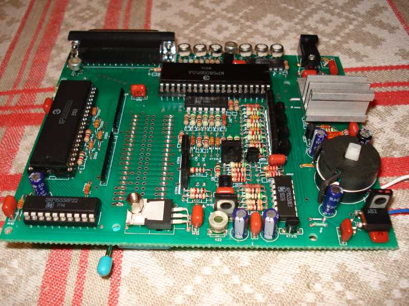

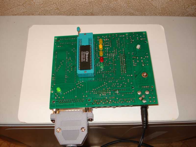

    Спаял программатор BiDi Pro. Пока не подключал к компьютеру (нужно делать кабель), поэтому работоспособность не знаю, но лампочка PG горит, что уже хорошо. Во время сборки нашел следующие ошибки в шелкографии:
    - неверно указан номинал конденсатора С11 - должен быть 4,7мк х 16В
    - неверно указана полярность светодиода VD16
    - неверно подписан транзистор VT17 - должен быть КТ361, а не КТ315
    - неверно подписан номинал R56 - должен быть 1кОм
    - не указан конденсатор C1 (между R7 и рядами транзисторов)
    - на 180 градусов перевернут VT14, VT17, VT19
    Кроме этого, маленькие отверстия под VD23 (КД212), пришлось приклеить его боком на плату, а выводы припаять ножками резисторов.
  4. #264
    15.02.2012
    г. Минск
    129
    Запустил я BiDi Pro. Пишет-читает, правда не все пробовал писать, но думаю что все должно быть нормально.
    В процессе настройки было два момента.
    Во-первых, не записывались данные в порт DD5. Вылечил установкой конденсатора на 6.8n между /CS и землей (6-ой и 7-ой ножками) - по даташиту снятие /CS должно быть не ранее, чем через 20нс после снятия /WR. Мелкая логика у меня серии 1533, видимо, оказалась быстрее, чем надо (авторы устанавливали 555-ю серию).
    Во-вторых, разъем LPT для установки на плату я нашел только маму, он подходит по посадочным местам, но кабель при этом приходится паять зеркальным с двух сторон, причем конец, спаянный так, как нарисовано на схеме программатора, нужно будет включать в компьютер.
    Немного фото:
