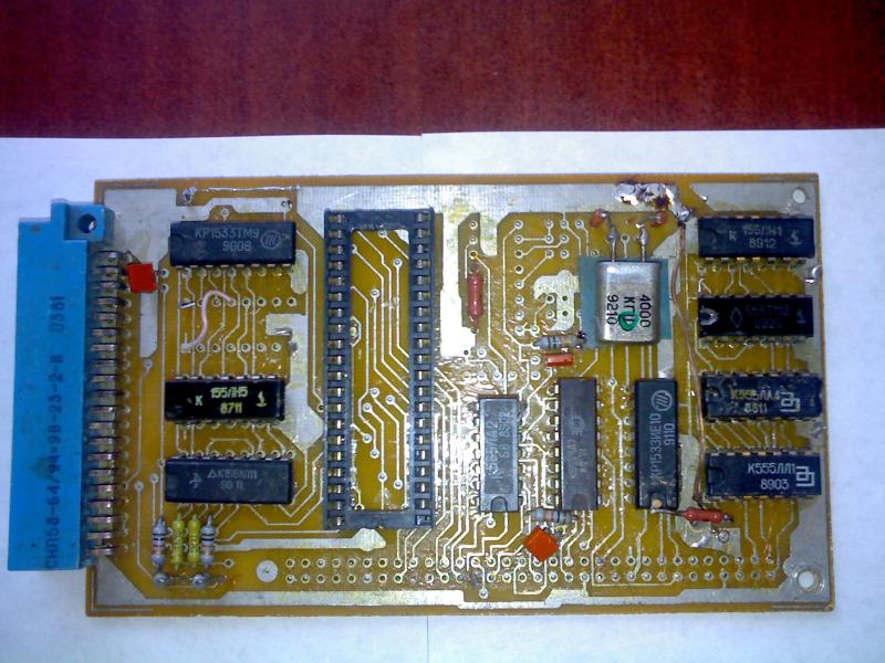

    По умолчанию Помогите опознать контроллер дисковода.
    Нужна к нему схемка.

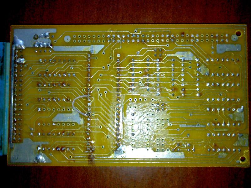

    а может кто-то знает такой контролер?

    Здравствуйте! С таким контроллером никто не работал?

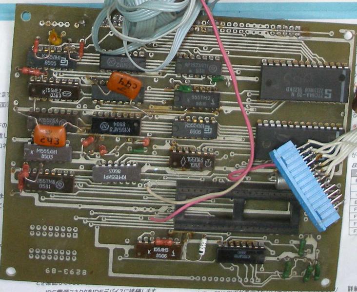

    Досталася такой BDI контроллер как и у zorel .
    Помогите найти схему к нему. По идее он у меня быд уже подключен к плате Ленинград2. Так что распиновку основного разъёма, за исключением двух проводов я уже определил.

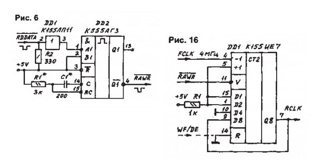

    Пытаюсь запустить контроллер дисковода. Немного проанализировал схему.
    Схема выборки частично похожа на схему котроллера RLS . Единственное что схема максимально упрощена: отсутсвует кнопка МАГИК и соответсвенно К555АГ3.На этом сходства заканчиваются. К555ИЕ5 в тактовом генераторе исключена и используется кварц 4 МГЦ. Для деления на 4 до 1 МГЦ используется К555ИЕ7. Схема чтения построена на одном элементе К555АГ3 и К555ИЕ7. Подобная схема описывается на "Контроллер дисковода схемотехника и принципы работы — Emuverse", смотри мой аттач. Схема выборки дисковода отсутсвует, этим экономится один дешифратор К555ИД4 или К555ИД14.
    На данный момент у меня выбирается микросхема ТРДОС. На команду ЛИСТ головка ничинает немного ёрзать но затем выводится НО ДИСК. Т.е. ещё не совсем правильно работает канал чтения. Канал записи стандартный, такой же как у Ленинградского контроллера, построен на двух эдементах триггера ТМ2 и одной К555ИР1.
    Вроде вкртаце всё. Возможно у кого то есть подобная этой схема контроллера? Где канал чтения построен на на одном элементе К555АГ3 и К555ИЕ7. А то вслепую по кусочкам сложновато собирать и отлаживать котроллер.

    Всё заработал контроллер ... Удалсь всё таки запустить не имея схемы. Кварц оказалось всё таки был необходим на 8 Мгц. Деление на 2 до 4 Мгц для канала чтения происходит одним элементом ТМ2, а деление на 8 для ВГ93 построено на ИЕ7. А так да, канал чтения построен на одном элементе К555АГ3 и на одной К555ИЕ7 и работает прекрасно.
    Схема выборки дисковода отсутсвует, этим экономится одна К555ТМ9 и одна К555ИД4. Сигнал выборки дисковода повесил на сигнал включения двигателя.
    А так за исключением схем на РТ4, эта схема содержит наименьшее количество ИС и наиболее упрощена ...
