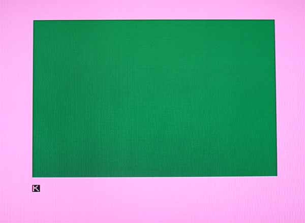

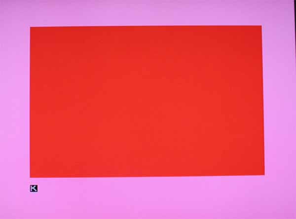

    Подключил я ZXM-Phoenix 1024 v1.0 через SCART к жк телеку BBK LT4005S и получил вместо серого и белого цвета розовый. Думал проблема в плате , но подключив у друга на его ЖК телевизое увидел что картинка правильная. В каком направлении копать ? На выходе вместо резисторов 30 Ом на плате стоят 200 Ом , может еще увеличить ?

    При подключении pal кодера столкнулся тоже с большими уровнями сигналов RGB - ставь последовательно резисторы от 1к-5к - лучше переменые

    Увеличение сопротивлений не помогло (стало еще хуже), поэтому вернул как было. В настройке телевизора пришлось увеличить почти до максимума яркость и контрасность, уменьшить почти до минимума насыщенность и сдвинуть ползунок цветокоррекции вправо на максимум, после этого картинка стала пожожа на ту, которая должна быть.

    я имел ввиду не вместо 33 ома резисторов.А в разрыв на самом РЖБ

    Что-то мне кажется, что просто на красном не тот резистор стоит.... Поставьте подстроечники в каналы трёх цветов, и отрегулируйте белый....

    А если замкнуть между собой линии R, G и В - получится чисто ч/б картинка или она тоже будет иметь красный оттенок? В первом случае - неправильный резистор на красном цвете, а во втором - дурит телевизор, скорее всего из-за слишком большого уровня входного сигнала.

    может тупо зеленого цвета мало?

    diver, вполне возможно! фон ведь не тупо красный (или розоватый), а фиолетовый..... Ну и на "радуге" видно, что вроде как зелёный очень блёклый...

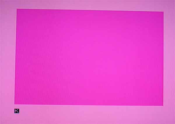

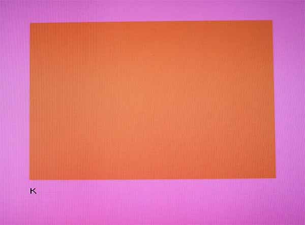

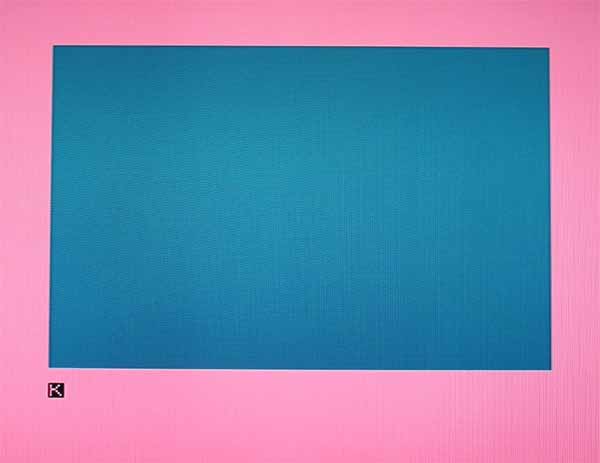

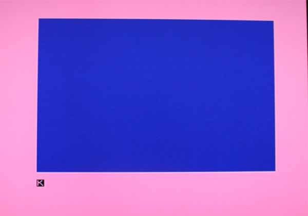

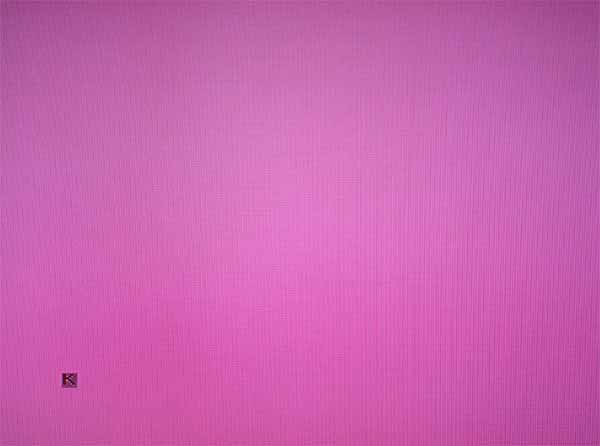

    Выкладываю еще фото, где в Бейсике вывел цвета. Повторю - на другом ЖК телевизоре комп показывает как надо, без искажений, на моем с красноватым оттенком (прои подключении ДВД- плиты через тюльпан и IBM компа через VGA или DVI окраса не наблюдал ). В понедельник принесу с работы Квант-БК и попробую его подключить через СКАРТ, также возьму еще DVD плиту с выходом на СКАРТ. Буду проверять , мож китайцы на моем телеке что со скартом напортачили.
