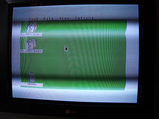

    STE подключал к SCART RGB по этой распиновке - http://www.retrocomputing.net/parts/...monitor_st.htm
    также сделал вывод композитного сигнала со 2-го пина, у STF он тоже должен
    присутствовать

    как и писал BYTEMAN, если подождать зеленый десктоп все же появляется,
    по нему плывут полосы,синхра пропадает через равные промежутки времени,снял видео,
    там еще и телик моргает,но лучше не получается.
    RST 0, подстроечник покрутил, полосы не пропадают.
    31pka все источники утверждают что в stf нет композита, ste позже вышла.
    BYTEMAN а что даст смешение G+SYNC ? и куда его подать,на SYNC палкодера?
    видео:http://www.youtube.com/watch?v=nOGWAj7zn64
    Я имел ввиду сделать подключение минуя пал-кодер. Можно просто смешать R G и B (через резюки) + SYNC и подрубить к видеовходу телевизора. Короче, получить монохром, как в спектруме, например....
    Просто что-то мне кажется, что сама атарька даёт немного корявый сигнал.... Может быть, электролиты посохли, переменка по питанию гуляет, хз.... Да, ещё читал, что у атари очень высокий уровень сигнала на выходе. Попробуй подкрутить подстроечники на пал-кодере. Может быть поможет.

    все,избавился от полос, показывает исключительно чисто, как амига, проблема была в блочке питания для палкодера,заменил на другой,позже хочу запихнуть палкодер внутрь атари,если получится.
    ps подстроечники палкодера действительно укрутить пришлось на минимум.ВСЕМ СПАСИБО!!!
