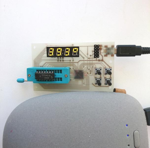

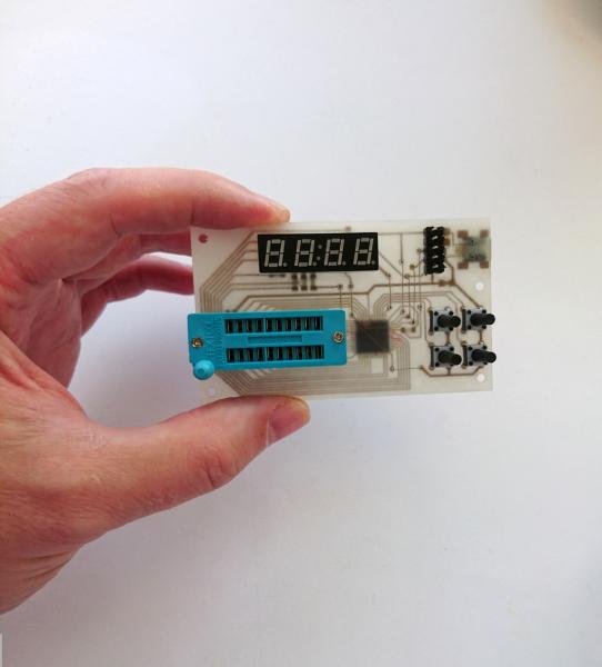

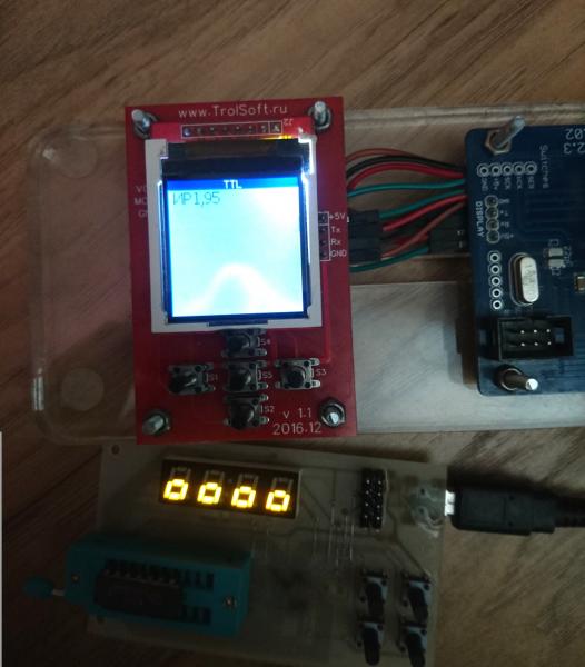

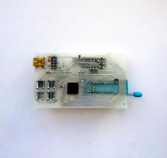

    несмотря на то, что у меня уже был тестер от Trol'a, решил собрать и этот приборчик. Atmega8515 у меня была TQFP поэтому пришлось делать плату. Текстолит было лень покупать поэтому размеры пришлось ужимать в имеющиеся в наличии обрезки шириной 50мм. Вся конструкция вышла размером с визитную карточку. Тестер заработал сразу, прошивка 1.30. Кстати, точка на индикаторе все же используется, для индикации версии прошивки. У меня вместо точки горят часовые разделители).
    Проверил часть запасов микросхем, все показывает. Загвоздка возникла с ИР1. Одна из Ирок оказалась битая. Хотел ее уже выкинуть, но потом не поленился, достал тестер Trol. А он показывает, что микросхема исправна. Теперь не знаю какому прибору верить. То ли тестер на 8515 выдает тестовые сигналы по каким то предельным параметрам и данный экземпляр их не проходит. Либо ИР1 на самом деле неисправна.
