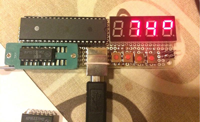

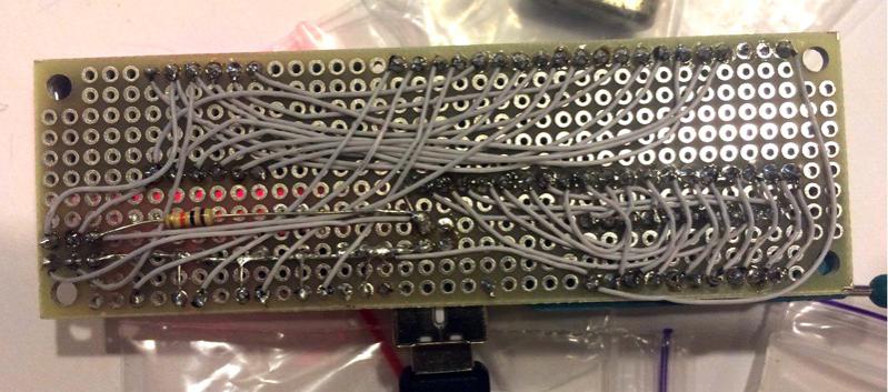

    Собрал и я себе такую штуку. Отличная вещь. Собирал на монтажке проводом МГТФ 0,07 мм. Заработал сразу-же.
    Спасибо авторам.
