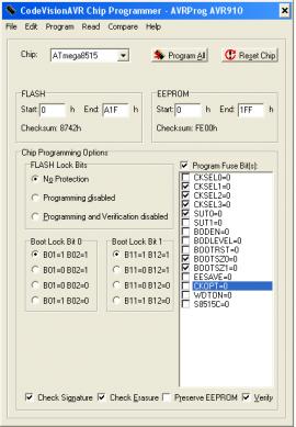

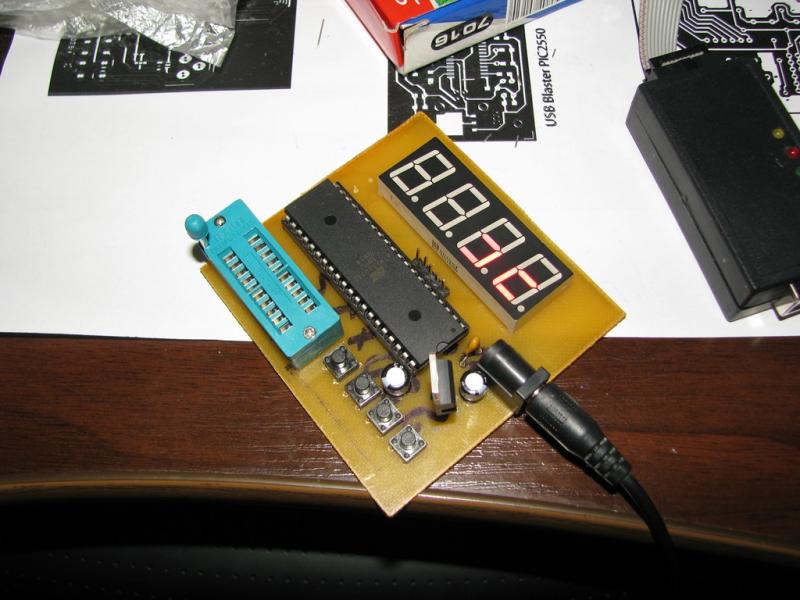

    Ewgeny7, собрал тестер, прошил hex-ом из поста, но там видимо попутаны a-g дисплея, на индикаторе знаки китайской грамоты. На кнопки как-то реагирует - изображение изменяется, но не могу сказать, правильно или нет. И еще, изображение мерцает, либо большая задержка, либо с фузами напутал, хотя там вроде все по дефолту, как я понял (см аттач).

    Кстати, при включении на экране появляется "ссос", только вместо "о" - "с" на выворот.
    8мГц - CKSEL2 выключен, остальные - включены.
    ---------- Post added at 22:09 ---------- Previous post was at 22:06 ----------
    уточни подключение сегментов, оно соответствует твоей схеме?
    Я сейчас проверю.
    При включении должно быть слово "tESt".
