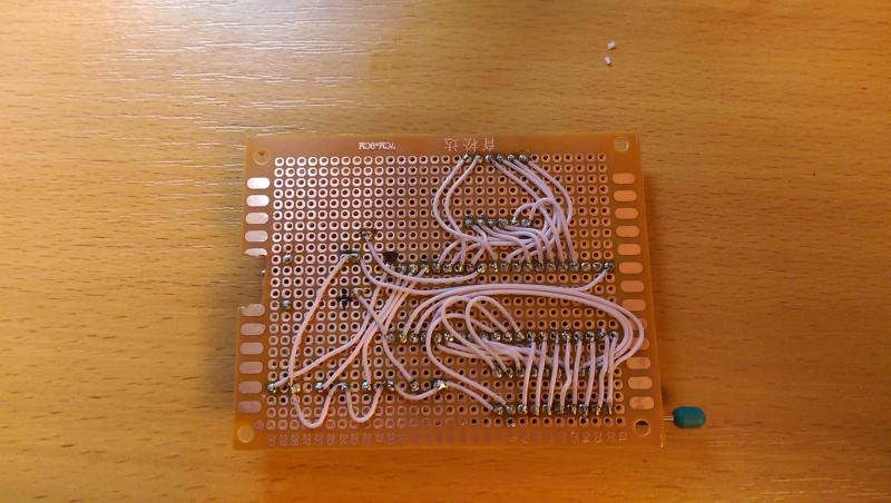

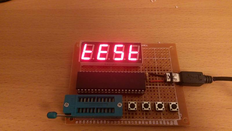

    Тестер собрал, мегу частично запрограммировал, не шьются фьюзы, пишет ошибку связи с компьютером, хотя данные программы записывает! В данный момент тестер пишет tESt с мерцанием, это как раз из-за того, что не прошились фьюзы на 8МГц, буду разбираться дальше...
    Спасибо создателям за сей проект! Особенно Ewgeny7 за помощь!
    Разобрался с фьюзами, не надо было менять никакие параметры, кроме CkSel, поставил CkSel 0100 фьюзы успешно записались! Мерцание пропало!!!
