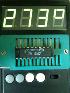

Bradberry, ИР1 не имею, ИЕ2 нормально определяются на втором выводе 155, 555 и 1533 серии пробовал, ИЕ5 тоже не имею, КП2 в наличии только 155 серия и она нормально определяется.
creator, понял, спасибо. Попробую перепрошить атмегу, мож с ней что не так...
Всё ж проверьте плис АП6. Вроде я не мог проверить ещё ИР35. Просто если в новой версии такого нет, то я лучше прошью 1.28. Зачем зашивать новую не исправленную, я лучше залью старую проверенную. Для меня каждый раз прошивать атмегу - это геморой, ещё её фьюзы... Я больше к пикам тягатяю.
Всё оказалось до безобразия просто: подсела батарейка, и некоторым чипам стало не хватать питания от неё.
Заменил, и сразу все вышеперечисленные микросхемы (ИР1, ИЕ2, ИЕ5, КП2) стали стабильно определяться, как и все остальные, имеющиеся у меня на настоящий момент!
Прошу извинения за поднятый шум
Кстати, fifan, у меня скоро будет возможность проверить АП6 и ИР35.
По результатам отпишусь!

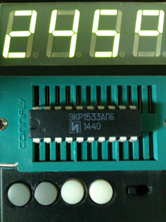

В 1.30 не проверяет АП5, АП6, КП12. ИР35 нет в наличии. Других "непроверяек" пока не вылезло.
Неужели все АП5 и АП6 все дохлые?Это-ж беде.
Ranson, может просто контачат плохо? Поскобли скальпелем выводы.

Проверка ИР35 - ОК!
АП6 - ОК!
