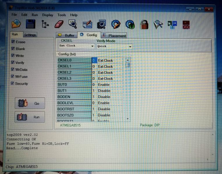

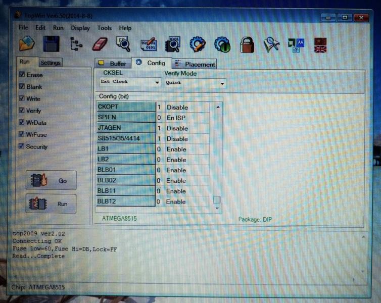

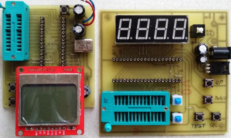

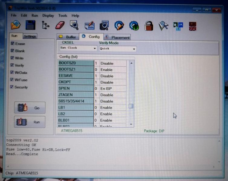

    Всем привет! Собрал две версии тестера - на 5110 и LED. Одолжил программатор - TOP 2009. Не знаю, как выcтавлять FUSES - никогда этим не занимался! Пожалуйста, подскажите, что надо делать. Фото меню программатора, плат и скринов с fuses прилагается. Спасибо!

    andreysur, надо добиться чтобы было "Fuse low=E4,Fuse Hi=D9,Lock=FF"
