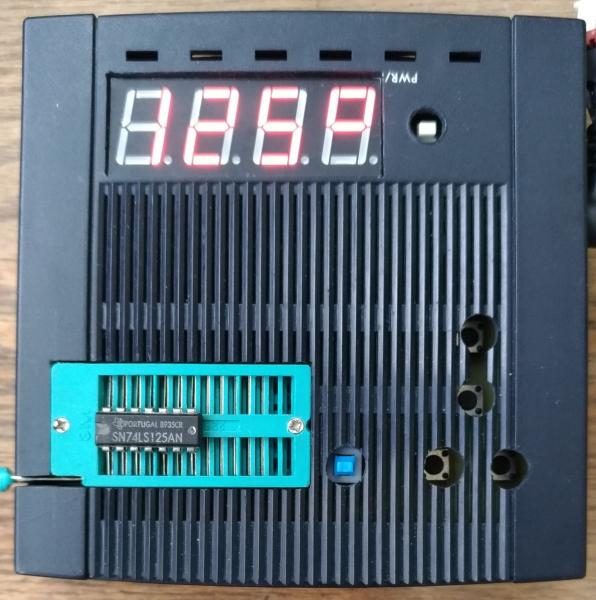

    Protom, м\с 74F125N определяется как 07о, т.е. как 7407 (ЛП9), а 125 - это ЛП8, также на 155ТМ2 - выводит 541о

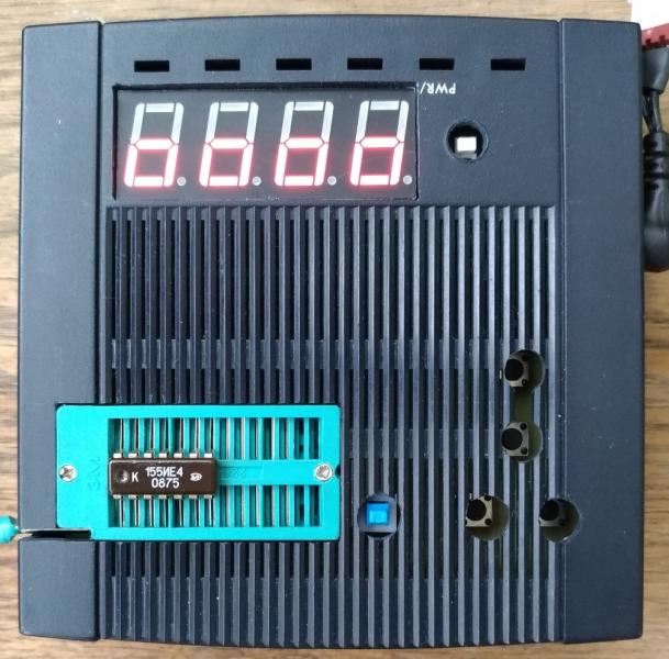

    Также на К155ИЕ4 срабатывает как 245о, а должно быть 92!

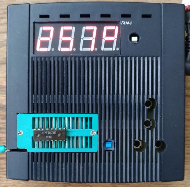

    Обработчик для 74257(КП11), [257] точно ли работает на версии 1.30, так как на м\с разных производителей и серий - ни одна не определяется... проверено 25 корпусов!
    Возможно, какие-то проблемы с прошивкой. К155ИЕ4 в списке проверяемых нет. Ещё нюанс - К155ИЕ2 и К155ИЕ5 при проверке сдвигаются на 1 место - 1 ножка м/с устанавливается во 2-ю ножку панели. Остальные перечисленные в посте микросхемы проверяются нормально на версии 1.30.
