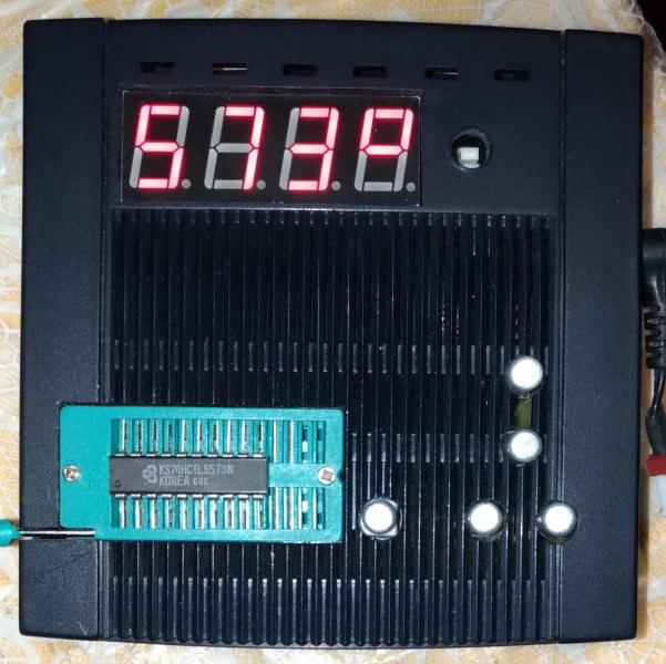

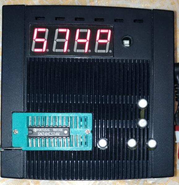

    marinovsoft, Если речь идёт о прошивке версии 1.30 по схеме Protom-а, то микросхемы 155ЛП10 и 74hct4316 отсутствуют в списке проверяемых микросхем (см. выше #1261 по ссылке - список). 74HCT573 и 74HC574 определяются без проблем, в автоматическом режиме. Переключатель 20-24 д.б. в положении "20".

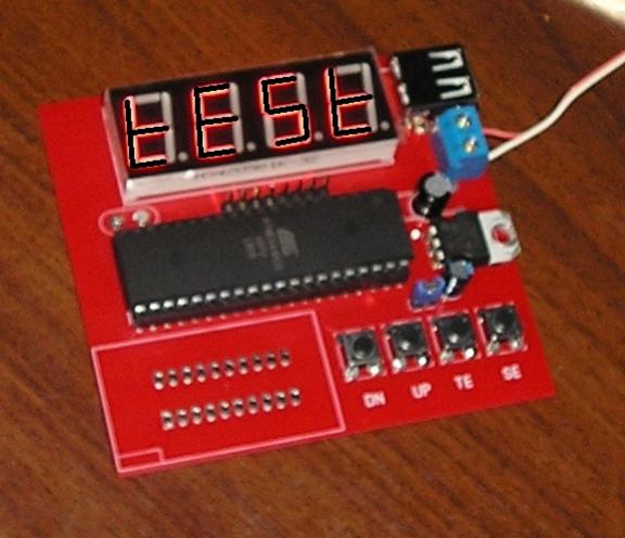

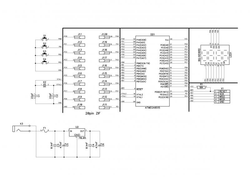

    По умолчанию Конструктор "тестер микросхем"
    Добрый вечер!
    Прошу помощи и консультации, купил конструктор так называемый "тестер микросхем" собрал при включении высвечивается то что фото, что это обозначает... объясните для начала...Нажмите на изображение для увеличения.
ID:	73879 Как я понимаю должна высвечиваться версия ПО..
