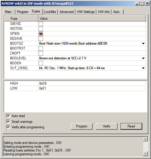

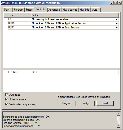

    Уважаемые единочаятели, помогите, пожалуйста, не убить Атмегу, потому что одна она у меня. Не имею навыков прошивки никаких, начитался тут ужасов про фьюзы и локбиты. Использую программатор AVR-ISP-MK2, софт AVR Studio 4. Считал состояние Атмеги - вот, что получилось:

    Какую кнопку мне нажать, чтобы домой переместиться?
    А дальше куда галки ставить? Кроме того, что нужно установить внутренний генератор на 8 МГц, ничего не понятно.
