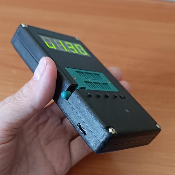

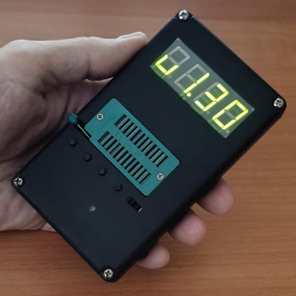

  6. #1355
    11.06.2014
    75
    Полностью переделал корпус, да и внутренности заодно. Плату не травил - всё разместил и спаял на макетке. К изначальной конструкции добавлена схема питания от малогабаритного литиевого аккумулятора 3.7V с миниатюрной стабилизированной повышайкой до 5V, а также модуль зарядки TP4056.
    За основу корпуса взял готовую пластиковую коробку из двух половинок, которую уже давно купил на Озоне, но руки до всего этого дошли только вот в недавнее время.
