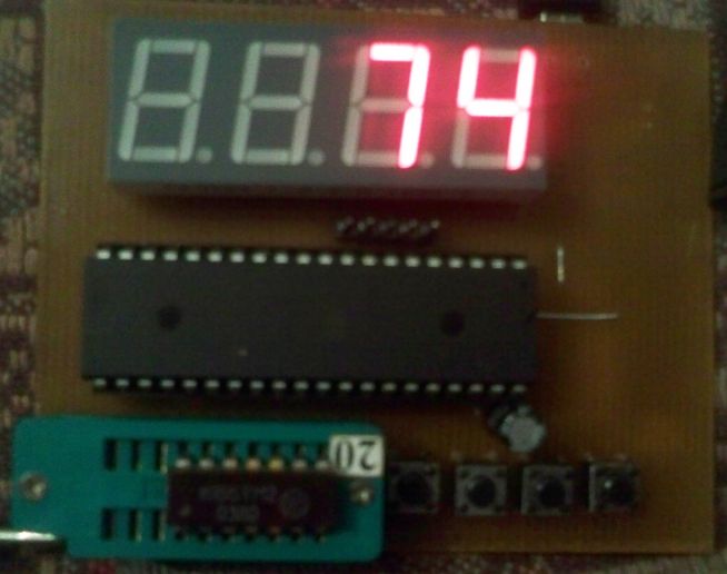

    Ребята,может чего не досмотрел,но не увидел как работать с сием чудом ума уважаемых форумчан?

    Микросхемку сдвинь влево на первое гнездо.

    сдвинул,конкретно у меня К155ТМ2 как её правильно проверить?

    А два способа.
    1. Выбираем кнопками DN-UP нужную микросхему (74 для ТМ2) и нажимаем TE.
    1. Ewgeny7 все упростил. Просто давим SE и видим 74 и верхний квадратик. Все прекрасно! Если квадратик внизу - микросхему в ведро. Если несколько нижних квадратиков - микросхемы нет в базе.

    АлександрПП,большое спасибо,вроди работает
    Прикольно блин!
