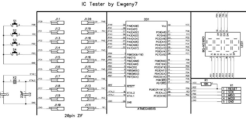

    Вчера пробовал прошивку Protom. Выходит какая-то ерунда. Похоже индикатор подключен как-то иначе. Путаница в сегментах.

    [/COLOR]Вчера пробовал прошивку Protom. Выходит какая-то ерунда. Похоже индикатор подключен как-то иначе. Путаница в сегментах.
    А схема у тебя какая?

    Из первого поста и печатка оттуда же. Идут прошивки Евгения. Индикатор с общим катодом.
    У меня схема как в IC_tester_schem.rar Тогда там неверно подключен индикатор

    Protom, у меня работает
    ---------- Post added at 18:15 ---------- Previous post was at 18:11 ----------
    Серия 74НС258(КП14) не определяется. Ты делал обязательные пуллапы для входов меги, опрашивающие выходы микрух?
    ---------- Post added at 18:17 ---------- Previous post was at 18:15 ----------
    Задержку более 5 тактов вставлял между выставлением значения и считыванием значения с препарируемого чипа?
    Странно! Ничего не понял! Почему?
    Не знаю. У меня печатка Михона, сделанная по схеме ICtester из первого поста.

    И у меня та же. А номинал резисторов в цепи индикатора какой?

    Цитата Сообщение от Ewgeny7
    Серия 74НС258(КП14) не определяется. Ты делал обязательные пуллапы для входов меги, опрашивающие выходы микрух?[COLOR="Silver"]
    Проверяю с К1533КП14А, всё работает. Пуллапы для входов меги, опрашивающие выходы микрух делаю и не делаю. Думаю будет проблемы с всеми 74НС серии
    _delay_us(150);
    ---------- Post added at 21:34 ---------- Previous post was at 21:26 ----------
    В схеме их нету. Где ты их ставил? Если очень ярко горит нужно ставит резисторы по всеми линиями A B C D E F G DP

    то нужно воткнуть еще восемь резисторов на входы сегментов индикатора для ограничения тока. МК и без них будет работать прекрасно, но для "анжынерности" резисторы нужны.
    Да, на схеме их нет. Они есть на печатке. Да они и ни причем.
