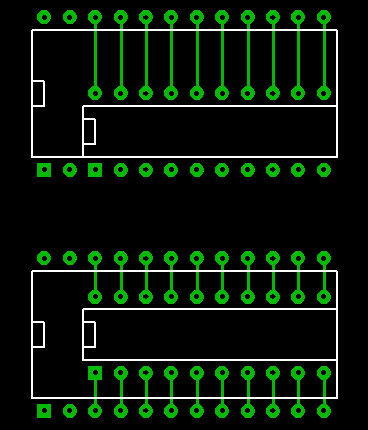

    Ну, первое, что я сразу знал еще до всех сборов - это то что 20-ногих ZIF в природе есть наверное только у автора печатки. И действительно, обход шести (!) магазинов пешей доступности (3 штуки в МСК и 3 во Владимире - все от разных хозяев, т.е. с разными складскими запасами) это подтвердил. Есть в наличии только ZIF-панельки на 24 и более ног - они позволяют ставить как широкий, так и узкий ДИП, т.е. в принципе подходят, но надо допиливать плату - в бувальном смысле. Я при помощи резака, проводочков и такой-то матери сделал так (не сильно красиво):
    Если кто-то рано или поздно по какой-то необходимости озадачится доработками проекта, то и печатку хотелось бы доразвести, чтобы "поверх" узкого посадочного места DIP-20 было "параллельно" разведено широкое посадочное место DIP-24 (а лучше - 28). КМК, делать печатку максимально универсальной не помешает.

    Может учтешь несложные пожелания по п\п?
    1. Хотелось бы чтобы можно было ставить не только бескорпусные резисторы, но по тем же местам и выводные (это возможно если сделать с краю площадок отверстия с шагом 2,5 и выводные резюки ставить вертикально).
    2. Все же было бы удобно, если место под панельку ZIF было бы разведено
    по одному из вариантов как на картинке:
