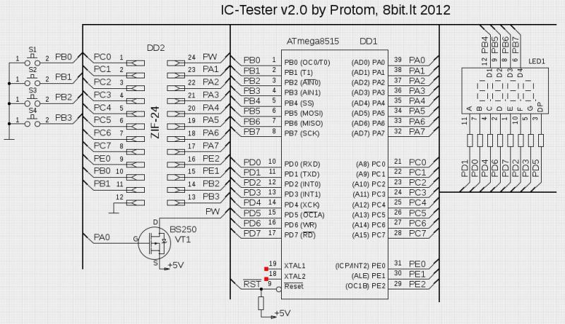

    Вроде по схеме из первого поста J20 (20 нога панельки) выводится на PA0 (выв. 39 Меги), а не на питание. Это было самое первое что я заметил (а вот 10 нога - та да, идет фиксированно на gnd) и решил из этого, что питание всегда подается программно и соответственно, на ноге 20 может быть и не питание, а сигнал - без изменений в схеме.
  6. #556
    20.02.2008
    Siauliai, Lithuania
    367
    А у меня на 20 нога панельки подключён полевик, которым управляет PA0 (выв. 39 Меги).
    Альтернативная прошивка для тестера мелкой логики на Мега8515: http://www.8bit.lt/ru/ic-tester
    А зачем? Вроде же и так работает - 20ногие мсх с питанием на выв20 успешно проверяются... Для проверки каких-то мощных (многопотребляющих) МСХ?
    Я не знал, что схемы уже "расщепились" на два варианта, думал - только прошивки.
  9. #558
    20.02.2008
    Siauliai, Lithuania
    367
    Интересно сколько долго?
    В документе о ATmega8515 написано
    DC Current per I/O Pin ... 40.0 mA
    Смотрим сколько жрут микросхемы:
    К155ИД3 - не более 56 мА
    К155РУ2 - не более 105 мА!
    К155КП2 - не более 60 мА
    К155ИР13 - не более 116 мA!
    КР580ВА86 - не более 130мА!
    Так случилось. Я поставил мосфет для тестирование микросхем памяти. Но смотрю што не ошибся.

    Значит, придется поставить переключатель.
  11. #560
    20.02.2008
    Siauliai, Lithuania
    367
    Error404, Нарисовал вторую версию тестера. Если так подключить, тогда ненужен будет переключатель (если будешь использовать мою прошивку)
