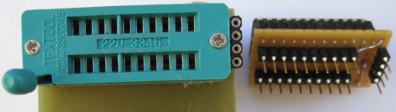

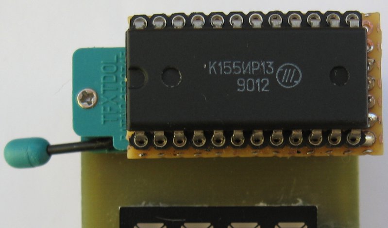

    Я сделал такой адаптер. Вставляешь в ZIF-20. Подключаешь 4 провода. Получилось тестер для 24ног микросхем. Когда тестирую другие микросхемы, убираю этот адаптер.

    потому что это некрасиво. это костыли. в простейшей схеме делать вместо одной универсальный панельки выставку большего в меньшее да еще с лапшой свисающей... ну я такое делать не буду. там тебе 7 спасибок поставили - никто из них это делать не планирует: спасибки за активность. а единственно кому надо (мне) вышло так что впору самому делать третий вариант. все как всегда, каждый самоделкин лепит строго под себя.
    Красота, это относительное понятие...
    А мне не проблема, смотри фото
    А я никого и не заставлю
    Не обижайся, но Ты сам уже делаешь 3 вариант взяв нестандартную панельку. Ну сделай новою плату для этой панельки и будет тебе прошивка.
    P.S. Уже сделан тест К155ИД3, К155КП1 (не было времени на больше)
