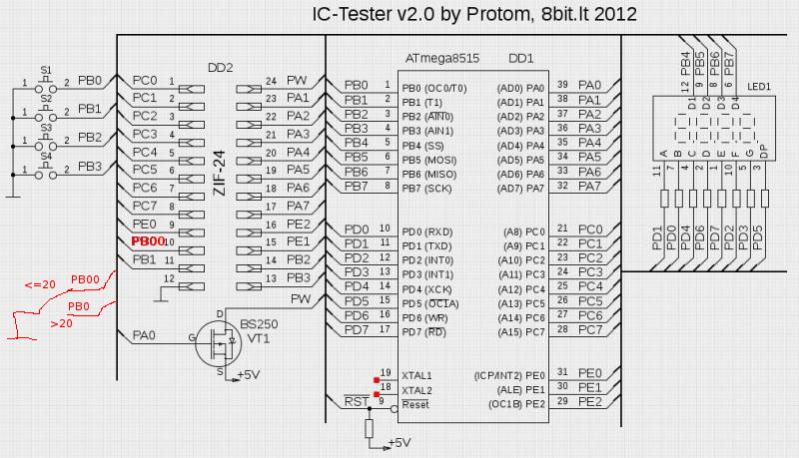

    Цитата Сообщение от nikor4 Посмотреть сообщение
    А от чего может стартовать автозапуск такой и глюки? Именно в микросхемах где побольше ножек.
    Всякие ЛИ1 идеально определяет и выбор в "меню" работает и все кнопки по-отдельности.
    Схема предельно простая ic-tester v2.0 by protom. Кварц с конденсаторами у меня не стоит. Пробовал другую атмегу, фьюзы чуть другие, прошивал на разных скоростях, питание с разных источников, результат тот же. У меня МГТФом просто напаяно все, может сигналы влияют друг на друга.
    Схема v2.0 нужна для микросхем больше 20 ног. Поставь переключатель как красно нарисовано в схеме.

  2. #772
    07.06.2009
    Togliatti
    95
    Спасибо!
    Поставил джампер, в режиме <20 теперь никакого автозапуска.
    ЭКР1533ИР22, присланные мне zst окончательно признаны нерабочими.
    Классный тестер, даже в глюкорежиме все верно определил.
    Спасибо!
    Не спеши выбрасывать. Проверь руками.

    Цитата Сообщение от alvis Посмотреть сообщение
    Более старые прошивки (по крайней мере от Ewgeny7) определяли 20-ти выводные м/с как часы. Как минимум ИР22/23, АП5/6. У меня версия без транзистора. Сейчас прошита последняя от Protom, 20-ти выводные не всегда и не все определяет (через раз)
    Пока не разбирался.
    По тому что нужен транзистор. Транзистор стоит не потому что круче было, а потому, чтобы работало.
    Я думал тестер для этого и задуман. Вставил - выбросил, ну или запаял куда надо.
    Но в любом случае самопальный тестер из панельки, резистора и светодиода показал неисправность обеих ЭКР1533ИР22, первый и последний элементы всегда выдают 0 на Q вне зависимости от D, остальные всегда 1 на Q вне зависимости от D, причем у обеих микросхем (они одной партии 9702, какой-то неликвид скорее всего с одинаковым браком).
    При этом ИР23 и К555ИР22 тот же тест проходят в соответствии с таблицей из документации.
    Я и не утверждаю, что он нужен. Я сказал, что со старыми прошивками и без транзистора определяло стабильно. А значит это в бОльшей степени зависит от прошивки. Не думаю, что с введением в схему транзистора, все микросхемы резко стали больше потреблять.
    А может старая прошивка не все варианты пересобирает? Это как повезёт. Другим и ZX-Spectrum работает без конденсатор на питание.
    Да речь вобщем то даже не в проверке микросхем, а в их определении. У меня после обновления прошивки, не всегда определяться микросхемы стали. Т.е. ведет себя так, как будто не вставлена микросхема. Приходится передергивать питание по несколько раз.
