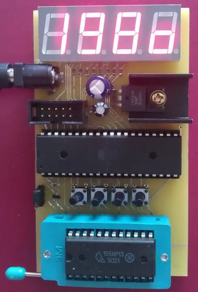

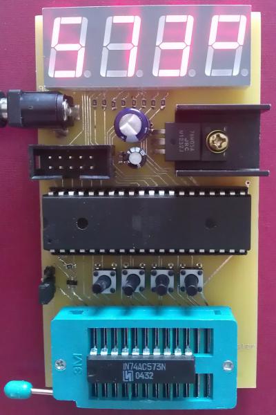

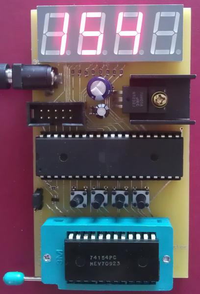

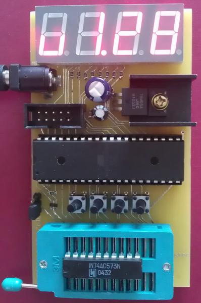

    Переразвёл и заново спаял тестер. Теперь он с переключателем на 24 и др. пинов (джампер). Схема и прошивка от Protom'а.

    А джампером , что там переключается ? Если не секрет ?
    (на фотографиях джампер в разных положениях или прошивки разные при этом ?)
    Внимательнее нужно читать: джампер на 24 и другое количество пин. Схема приводилась. Прошивка стандартная.
    Странно , я тоже пользуюсь прошивкой Protoma , но джампер при этом не переключаю, при проверке разных микросхем (с разным количеством ног имеется ввиду).
    Но наверняка проверяете микросхемы максимум с 20 ногами. Джампер появился в другой схеме тестера, когда нужно проверит 24-ногую микросхему. Давненько я страницу не обновлял
