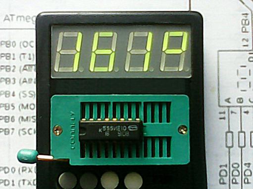

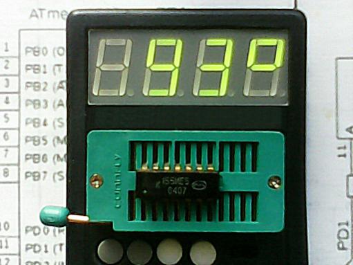

    ...возвращаясь к вопросу о собранном мной экземпляре:
    ещё раз перепроверил правильность сборки - всё ОК,
    да и результаты тестов разных микросхем ещё раз это подтверждают.
    Видимо, действительно дело в прошивке...
ID:	48835   Нажмите на изображение для увеличения.
ID:	48836   Нажмите на изображение для увеличения.
ID:	48837   Нажмите на изображение для увеличения.
ID:	48838   Нажмите на изображение для увеличения.
  3. #923
    11.06.2014
    75
    А что если в прошивке по нажатию "SEARCH" изменить порядок перебора проверок на обратный? Мож тогда КП1 определится сама?
    Да так и будет в следующее версии.
    Альтернативная прошивка для тестера мелкой логики на Мега8515: http://www.8bit.lt/ru/ic-tester
