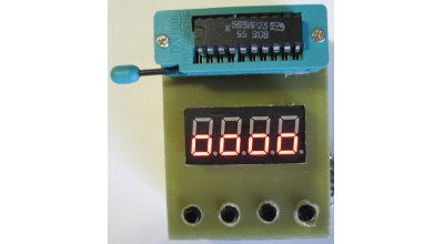

    я собрал тестер на плате от zorel, но он похоже не работает
    подскажите пожалуйста что должно отображаться когда микросхема исправна
    как я понял кружок в верхней части правого разряда как на фото http://zx-pk.ru/showthread.php?t=16638
    кнопки DN and UP работают нормально
    на всех микросхемах и нажатии кнопки SE что я вставляю показываеть http://www.8bit.lt/assets/images/_th...d5_400x220.jpg
    сейчас померял
    питание на плате 5v, питание от USB
    на выходе мовсета без микросхемы 5v с вставленной микросхемой 4.5v, полевой транзистор стоит через кондесатор 0.1

    Неправильно показывает табло. У меня вот так же как на фото. А зачем на транзистор подавать сигнал через конденсатор? Отсебятина не канает.

    те если микросхема исправна должен быть кружочек в правом верхнем разряде
    индикатор и резисторы думаю исправны так как изменяя номер микросхемы кнопками Up Down могу добиться корректного высвечивния любой цифры
    зачем через кондесатор я не знаю, но все кто собирали на плате zorel поидеи должны были его ставить
    я грешу на полевик - не знаю как проверить
    на панельку тк невнушает доверия, но замыканий между соседними контактами в ней не нашел

    Я привёл ссылку на схему с полевиком от самого автора. Кто придумал конденсатор я не знаю.
    "а был ли сарайчик..." - может не конденсатор а резистор нулёвочка или дросселёк? Тобишь просто перемычка.

    левое фото
    http://f-picture.net/fp/002ada26f5d1...83333bffc8fa8f
    контакты рядом с крепежным отверстием посредине правой стороны платы, там обозначение кондесатора

    [QUOTE=sergey2b;782370]левое фото
    контакты рядом с крепежным отверстием посредине правой стороны платы, там обозначение кондесатора[/QUOTE
    Это обычный блокировочный конденсатор, стоит между плюсом и минусом.
    Плюс подается с 40 вывода Меги дорожка проходит по лицывой стороне платы.
    Проверь установку полевика, на плате обозначение неправильное.
    я ставил как на плате обозначенно

    Сравни печатную плату со схемой, на вывод "s" должен подаватся +, вот BS250 Datasheet(http://www.alldatasheet.com/datashee...DES/BS250.html
    У меня стоит наоборот и все работает.

    вместо полевика поставил перемычку, тестер заработал, большое спасибо за советы
