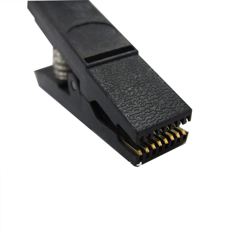

    Кто-нибудь пробовал использовать этот тестер с такими прищепками?
    Прищепка
    Чтобы не отпаивать корпуса с платы.
