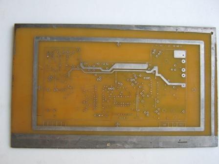

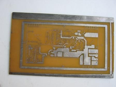

    У KokaF77 скоро будут и печатки. Вот такие...
    А если серьёзно..., то для полной аутентичности машины надо делать родной БП. Конечно, на вкус и цвет товарищей нет. И у каждого свои тараканы водку пьют... Позже будут фотошаблоны, их конечно я никому не отдам, но сканами поделюсь.

    печатки будут вот такие
    Именно такие. Это одна и та же плата с двух сторон. Количество небольшое: одна, две.
    Если будут лишние, я поделюсь. Про фотошаблоны я уже написал выше. Их будет достаточно для производства полной реплики.

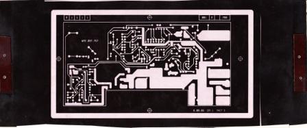

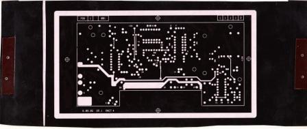

    По умолчанию БП. Сканы фотошаблонов.
    Размеры платы по контуру платы (не фотошаблона) -161x81.

    Параметры сканирования: 600dpi, jpeg, цвет. Специально ничего не обрезал, для последующей обработки.
    Если необходимо могу выложить в TIFF, но размер каждого файла будет порядка 100МБ.

    Да и я уверен, что это огрехи производства скорее всего при производстве, а авторы задумывали плату размерами 160 х 80 мм.
    161x81 - это размер по контуру именно на фотошаблоне, естественно кантик немного отрежется. А размер этот нужен для того, что бы соблюсти масштаб рисунка при проецировании на реальный проект печатки (PCAD и т.д.), и более ни для чего.
