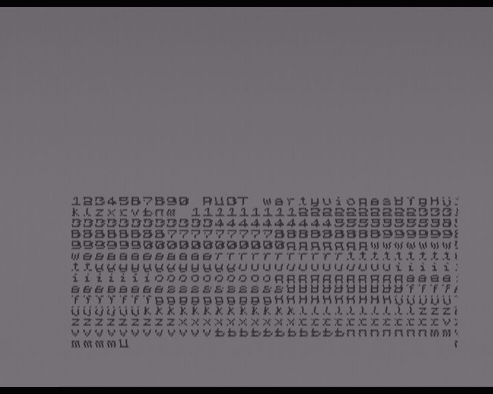

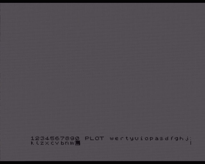

    По умолчанию Дефект изображения
    Кто подскажет что за дефект изображения?? Некоторые символы не правильно отображаются..
    Комп "Робик".
ID:	28982   Нажмите на изображение для увеличения.

    Для начала было бы неплохо "погонять" тест ОЗУ\ПЗУ.. такое вспечатление, что "поврежден" знакогенератор или в линейке ОЗУ, "плывут" биты.

    null_device, А мне кажется что подрывает синхронизацию,
    oracleua, Буквы шевелятся?
    Буквы не шевелятся....

    Мож в пзу чёт? Попробуй поменять.
    Остальные режимы как, операторы действуют?
    вроде все операторы работают....пзу менял...эффект тодже

    Значит где то искать надо в видеочасти - ру6 и обвязка.
    Д8, Д9, Д10,Д23,Д24,Д25. Смотри обрывы\залипы по линиям ру6...

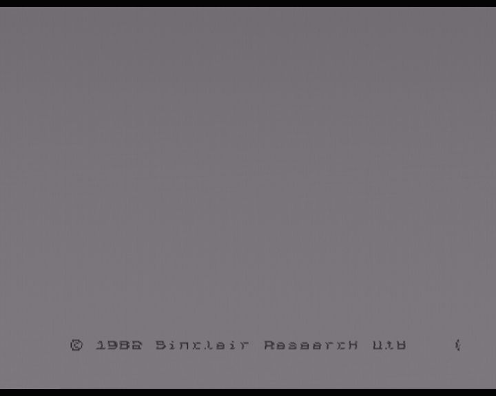

    Нашел залип на шине данных ру6....(при том что его визуально не видно)
    Всем спасибо за помощь...

    А чё буквы кривые какие то? Синхра в норме?
