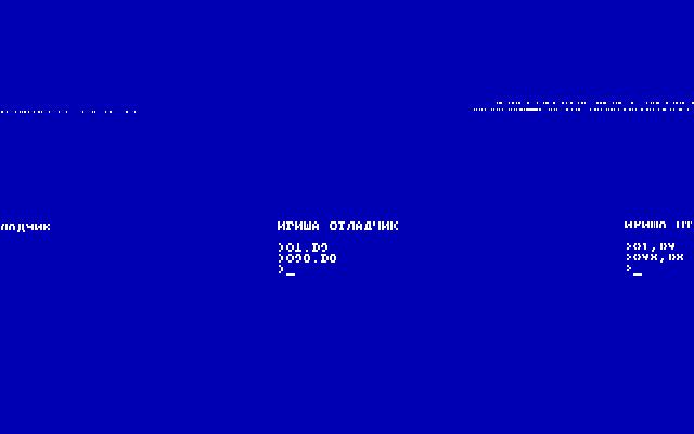

    А какими командами (или Esc-последовательностями) задаётся режим экрана для CONOUT? Через порты переключить несложно, но драйвер вывода об этом ведь не узнает.

    И в итоге при записи хоть 98H, ноть 9AH у нас происходит вот такой казус
    Казус может быть и не показался бы казусом, если изменить палитру командой O1,D9. Обрати внимание на ширину пикселей случайных данных в верхней части экрана (после O98,D8).
    Так что получается эмулятор бесполезен в плане написания программ, если требуется переключение между режимами, он всегда нам отображает содержимое как в режиме 2 (Цветной среднего разрешения, 320 х 200 точек), а содержимое регистра управления не соответствует действительности. Жалко...
    Бесполезен для людей, которые не пытались что-либо написать
