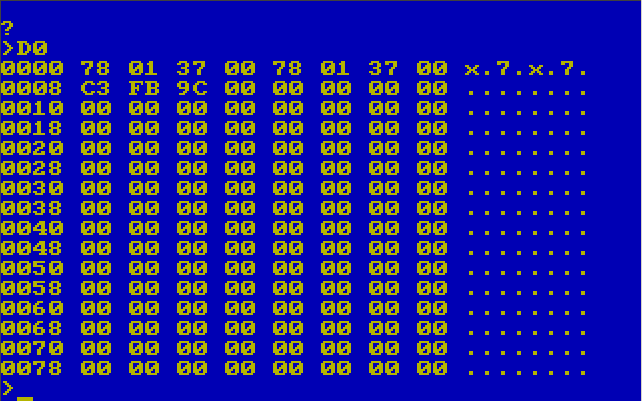

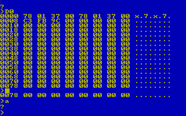

    Если сделать так, интересный фокус случается: включается 20 строк, и курсор "мутирует". Если затем ввести ESC Q ! - всё возвращается на свои места. Можешь проверить.

    бит 40 отвечает за 20/25 строк на экране
    читаем стр 90
    в режиме 25 строк - символ 8 строк и курср инверсный симво и
    в 20 символ 10 строу и курсор 2 нижних строки
    все ок
    почему не используем весь экран - не знаю, надо код дальше копать

    сделай D0 в обеих режимах и увидишь разницу
    похоже что высоту символов биос поменял а кол-во строк на экране забыл
    на скриншотах подтверждение
    Ctrl+L
    Enter
    D0
    в ESQA остался хвост от ESQ! но влезло ровно столько же

    Спасибо, пояснил. Я на промежуток между строками не обратил внимания.
    ---------- Post added at 02:32 ---------- Previous post was at 02:28 ----------
    Интересно, что это за баг?

    скорее всего баг
    т.к. в книге этот режим называется 25 строк
    сколько ж там похоже "багов", во всем
