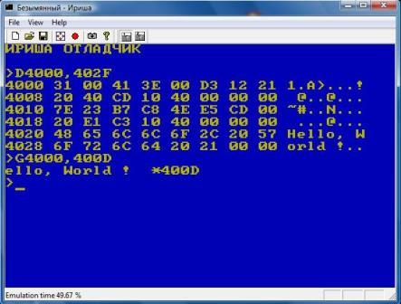

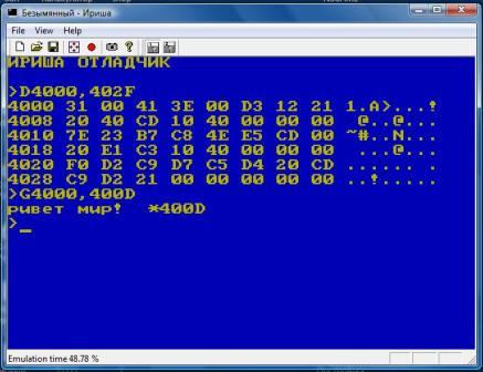

    Что это за чудеса? Везде "подрезана" первая буква.
    Что я не так сделал?
    Пример от b2m:

    Русские буквы, вариант Vikror2312:

    По адресу 4014 у меня не 4E, а 4F

    b2m, спасибо! Совсем слепой стал... Главное листинг сбацал нормально, а тут...
    Всё Ок. Всё работает и по-русски и по-английски.
