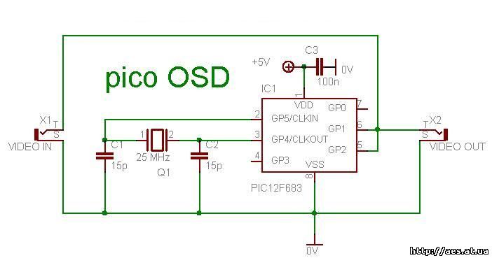

    Знаю что не в тему, потому-что в место Амиги - PIC, но вдруг это послужит толчком для зоздания PIC-овского GenLock`a для Aмиги. Короче пища для ума.
    Данное устройство предназначено для наложения на видео титров в виде бугущей строки, возможны различные вариации текста строки и окраски. Все необходимые настройки делаютя при прошивке.

    AlexFantasy, интересно!!! Спасибо
