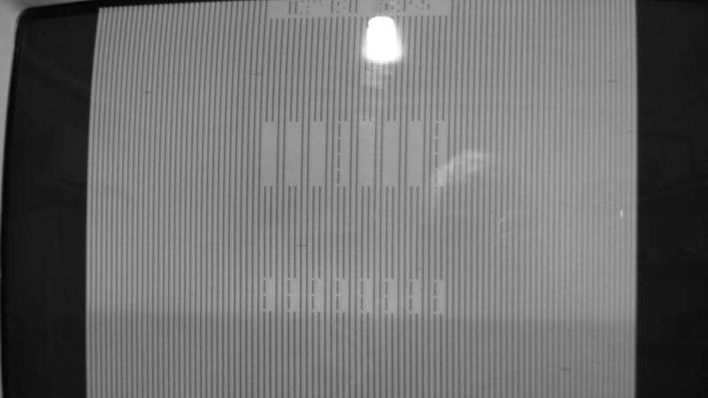

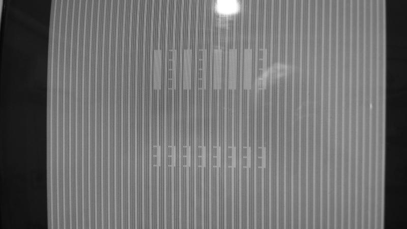

    Тест без большего числа м/с. С одной м/с - стоит только та, что обозначена как DD 39. 2 - DD 19 И DD 48. Фотошопом перевел в ч/б.
    Но вероятнее всего надо менять те, что обозначаются как заполненные прямоугольники.

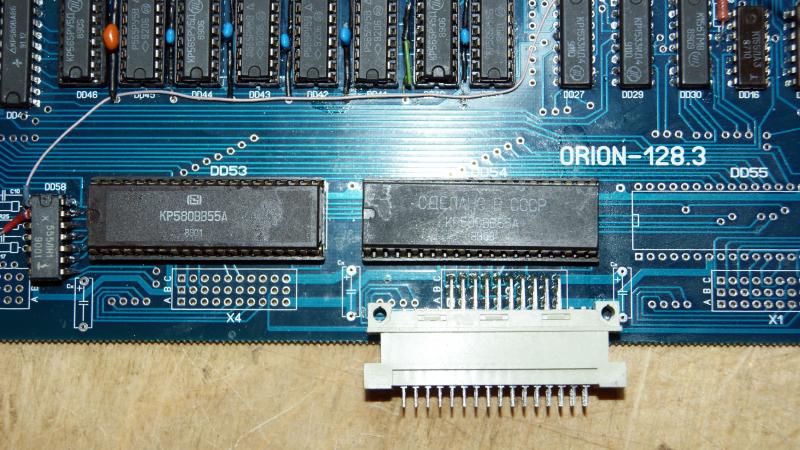

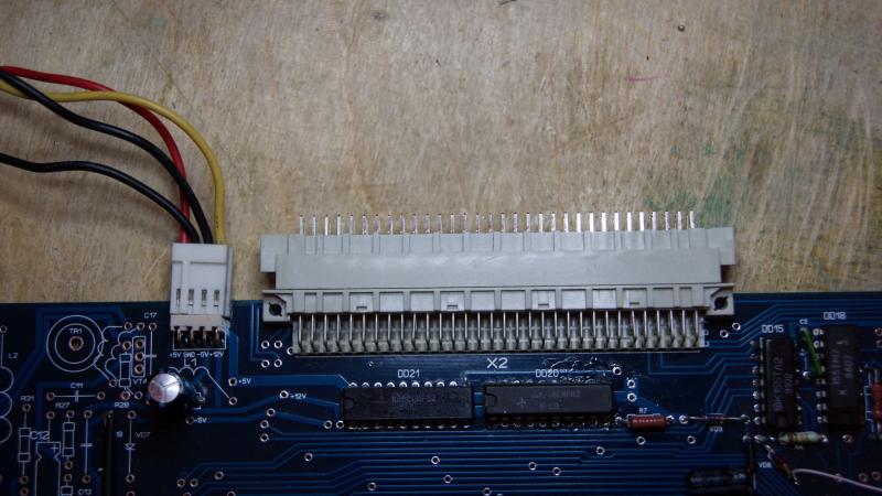

    Кто-нибудь подскажет под какие разъемы Х1-Х6 разведена плата? Нужна точная маркировка.

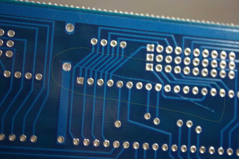

    Исправил ошибки , которые здесь были обнаружены , а также нашел на своей плате косяк китайцев под микросхемой DD55(обведено на фоте ) - плохо протавили плату. Сначало думал, что треснул лак, но прозвонив тестером понял , что это длинная "сопля " из меди, которая замыкает между собой все дорожки , через которые идет. Придется резать ножом (хорошо хоть с нижней стороны платы)

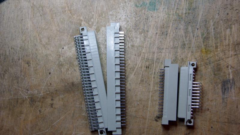

    Родные СНП найти проблемно. У меня вот такие. Марку может кто-нибудь подскажет. Я купил в Промавтоматике. Просто увидел на стенде и ткнул пальцем. Большой входит идеально. На маленьком выкусил лишние контакты, они тоже входят хорошо.
    Родные:
    СНП59-96Р-20, СНП54-30.
